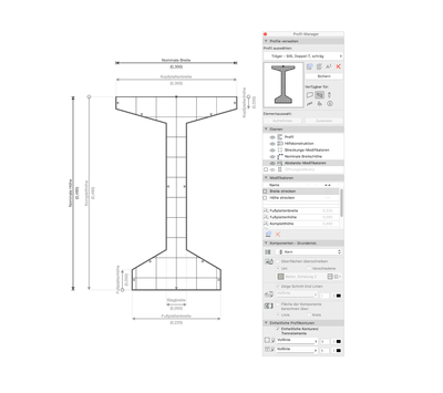

    • Erstellen Sie das gewünschte Querschnittsprofil mit den benötigten parametrischen Modifikatoren mit dem Profil-Manager und stellen Sie die Verfügbarkeit auf Träger.

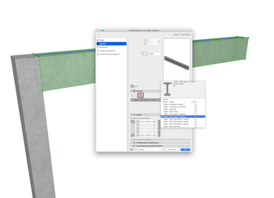

    • Modellieren Sie nun den Träger, für den das Profil angelegt wurde, mit dem Träger-Werkzeug.
    • Wählen Sie nun in den Träger-Einstellungen unter Segment > Struktur das komplexe Profil aus.
    • Nun können Sie das zuvor angelegte Profil mit den parametrischen Modifikatoren aus der Liste auswählen.
    • Stellen Sie nun in den Träger-Einstellungen unter Segment den Träger auf mehrfach Segmentiert um.
    • Anschließend können Sie die gewünschte Anzahl an Segmenten über Hinzufügen anlegen und deren Länge definieren.
    • Durch das vorangegangene Festlegen des Querschnittprofils ist allen Segmenten bereits das richtige Profil zugewiesen.

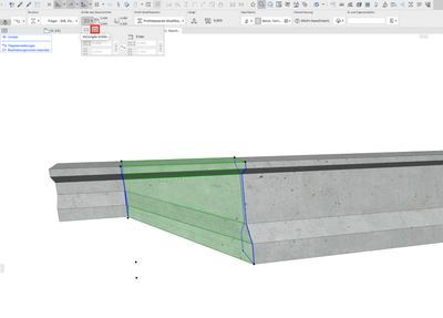

    • In diesem Beispiel wird als dritter Arbeitsschritt das mittlere Segment zusätzlich auf verjüngte Größe gestellt.

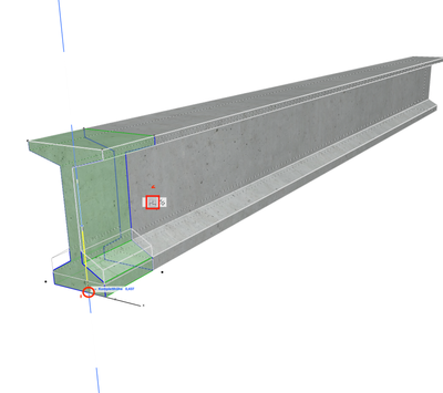

    • Die parametrischen Profile von Trägern und Stützen lassen sich in 2D und 3D anpassen.
    • Aktivieren Sie für die nächsten Schritte den Träger und gehen Sie in den Bearbeiten-Modus.
    • Wählen Sie das zu bearbeitende Träger-Segment aus. Die parametrischen Modifikatoren des Profils werden Ihnen nun als blaue Kanten angezeigt.
    • Klicken Sie auf eine dieser Kanten und wählen Sie Kante(n) versetzen in der Pet-Palette. Nun lässt sich der parametrische Modifikator visuell oder numerisch anpassen.
    • In diesem Beispiel wird zuerst das Auflager und anschließend das Haupt-Segment des Trägers in Höhe, Breite und Stärke angepasst.
    • Das Verbindungs-Segment erfolgt im nächsten Schritt.
    • Durch die, bereits eingestellte Funktion, Verjüngte Größe können die beiden Enden eines Träger-Segments getrennt bearbeitet werden. Dies funktioniert selbstverständlich auch mit den parametrischen Modifikatoren.
    • Das Verbindungs-Segment in der Mitte des Beispiels kann so nun an die Profile der angrenzenden Segmente angeglichen werden.

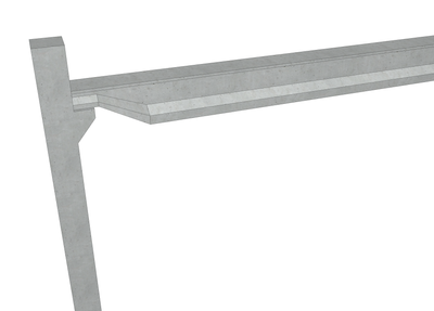

    • Mit dem neuen Träger- und Stützen-Werkzeug sind Sie so in der Lage komplexe Tragstrukturen einfacher modellieren zu können.
