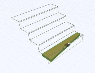

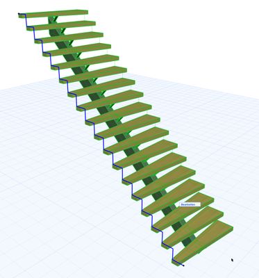

  • Aktivieren Sie die Treppe in 3D.
  • Öffnen Sie den Bearbeitungsmodus.
  • Wählen Sie eine Stufe aus (die unterste).
  • Konvertieren Sie die Stufe in einen Morph.
Die Stufe wird umgewandelt.
  • Verlassen Sie den Bearbeitungsmodus.
  • Die Treppenstufe ist nun ein unabhängiger Morph.
  • In der Treppe fehlt nun die Stufe.

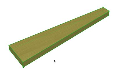

Bearbeiten Sie die Morph-Stufe wie gewünscht.

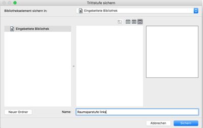

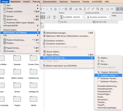

  • Aktivieren Sie die Morph-Stufe.
  • Sichern Sie sie als eigene Treppen-Trittstufe.
Archicad nimmt grundsätzlich die Aufsicht zur Erstellung des Objekts.
  • Legen Sie den Speicherort fest und geben Sie einen Namen ein.
  • Wir empfehlen die eingebettete Bibliothek.
  • Mit der transparenten Treppe legen Sie nun die Mitte und Ausrichtung der neuen Stufe fest.
  • Klicken Sie auf die Mitte an der Vorderseite der Stufe.
  • Legen Sie dann die Ausrichtung der Stufe fest, indem Sie die transparente Treppe ausrichten und klicken (am besten mit gedrückter Umschalttaste, um orthogonal zu bleiben).

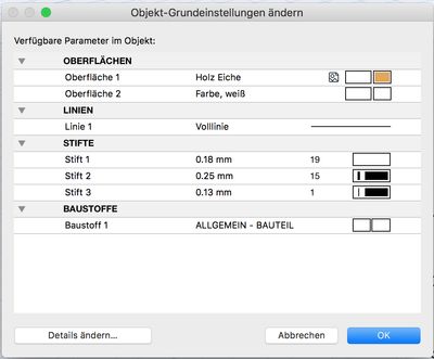

  • Überprüfen Sie hier noch einmal die Grundeinstellungen der Stufe.
  • Führen Sie das Gleiche nochmal mit der zweiten Stufe durch, da Sie ja unterschiedliche Stufen benötigen.

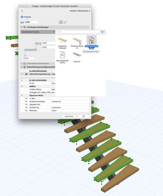

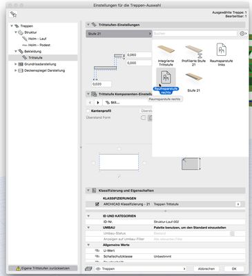

  • Markieren Sie die Treppe und öffnen Sie die Einstellungen.
  • Unter Trittstufen sehen Sie ein kleines gelbes Warndreieck - das bedeute, dass die Stufen nicht mehr alle gleich sind
  • Klicken Sie unten auf Eigene Trittstufen zurücksetzen - damit wird auf der untersten Stufe wieder eine Stufe platziert.
  • Wählen Sie eine der selbst erstellten Stufen aus.
  • Klicken Sie auf OK.

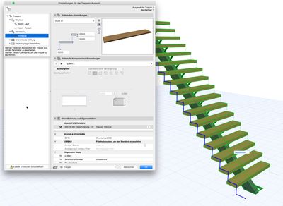

Nun sind alle Stufen verändert.
  • Gehen Sie in den Bearbeitungsmodus.
  • Wählen Sie jede zweite Stufe aus.
  • Öffnen Sie die Stufen-Einstellungen.
  • Wählen Sie die andere Stufe aus.

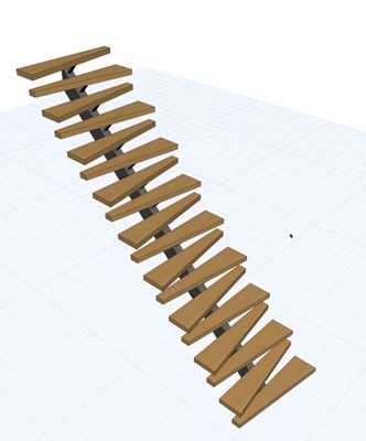

Die Treppe ist in 3D fertig. Sie können nun natürlich auch immer noch die Werte der Treppe (Steigung, etc) verändern.

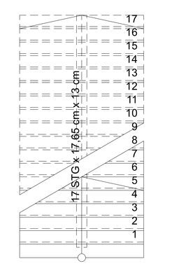

Da die Grundrissdarstellung unabhängig von der 3D-Darstellung ist, müssen wir diese auch anpassen.
Um eine Aufsicht der Treppe zu erhalten, erstellen Sie am besten ein 3D-Dokument aus dem Grundriss.
  • Legen Sie das 3D-Dokument als Transparenzpause in den Grundriss.
  • Öffnen Sie den Bearbeitungsmodus der Treppe.
  • Stellen Sie die Darstellung auf Schematisch.
  • Bearbeiten Sie die einzelnen Treppenstufen, so dass sie zur Transparenzpause passen.
