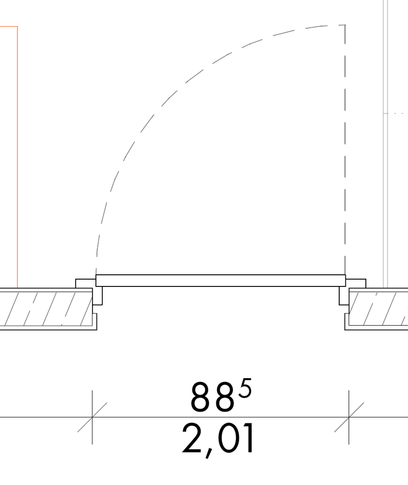

Hallo zusammen,
ich habe eine Tür mit Eckzarge. Leider wird der Putz nicht bis zur Zarge eingezogen. Ich habe schon alle möglichen Arten des Schichteinzugs ausprobiert und auch die Eckzarge größer zu machen, der Abstand zwischen Zarge und Putz bleibt derselbe. Hat jemand eine Lösung dafür?

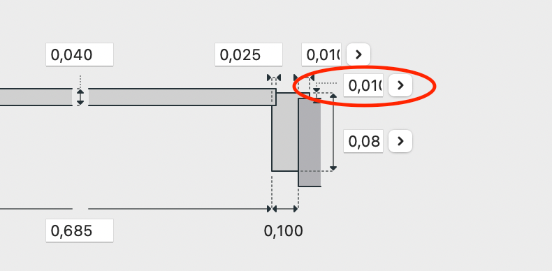

Melde das mal dem Support. Wenn der Übstand 2 eine Stärke hat dann ist die Lücke so groß wie der Wert in Überstand 2.Bildschirmfoto 2026-10-02 um 14.40.15.png
