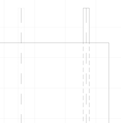

Mit der Überarbeitung des Träger- und Stützen-Werkzeugs wurden auch die Möglichkeiten der 2D-Darstellung angepasst. Träger und Stützen erkennen jetzt automatisch ob sie unterhalb einer Decke liegen und passen ihre Darstellung an. Auch eine Hybriddarstellung ist nun für das Träger-Werkzeug möglich und Ihnen stehen mehr Möglichkeiten zur Auswahl.

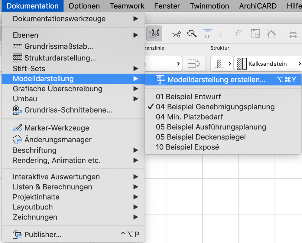

Befindet sich der Träger oberhalb oder unterhalb der Decke wird entsprechend die Grundrissdarstellung automatisch angepasst.

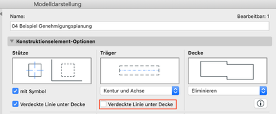

Die Darstellung der verdeckten Linien im Bereich einer Decke läßt sich über die Modelldarstellung deaktivieren. Somit wird der Träger nicht mehr unterschiedlich im Bereich der Decke dargestellt.
Unter Dokumentation > Modelldarstellung > Modelldarstellung erstellen ... > Konstruktionselement-Optionen
