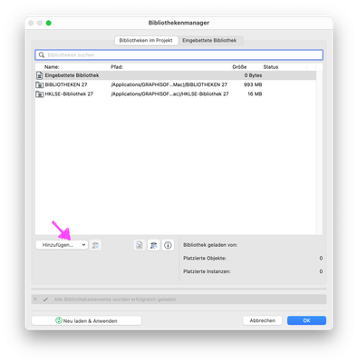

Servicevertrag-Bibliothek hinzufügen
  • Bibliothek hier herunterladen
    Verfügbar nur für Kunden mit einem gültigen Servicevertrag. Detaillierte Hinweise dazu finden Sie in dem Artikel Graphisoft ID und Servicevertrag
  • Bibliothekenmanager über Ablage > Bibliotheken und Objekte > Bibliothekenmanager... öffnen und die heruntergeladene Servicevertrag-Bibliothek hinzufügen

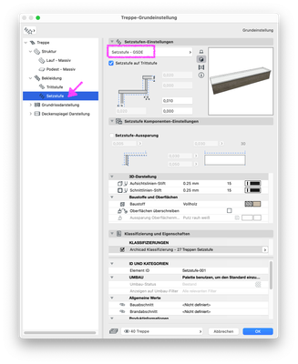

Servicevertrags-Stufe in der Treppe einstellen
Anschließend kann das Stufenobjekt in den Treppeneinstellungen ausgewählt werden.
  • Treppe auswählen und Einstellungen der Treppe öffnen
  • unter Bekleidung > Trittstufe die Stufe - GSDE auswählen
  • unter Bekleidung > Setzstufe die Setzstufe - GSDE auswählen

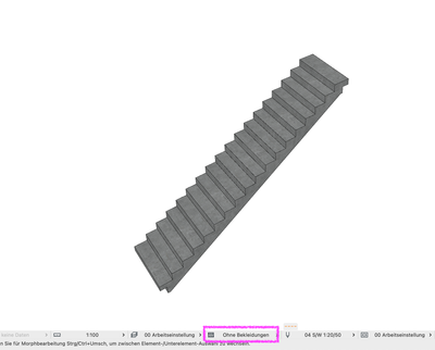

Anschließend kann über die Strukturdarstellung die Treppe nur als Rohbau dargestellt werden.
Hinweis: im Grundriss kann die Strukturdarstellung auch über die Modelldarstellung verändert werden.
  • Öffnen Sie die Modelldarstellung unter Dokumentation > Modelldarstellung > Modelldarstellung erstellen... und wählen Sie Ihre verwendete Modelldarstellung aus.
  • Öffnen Sie den Reiter Detaillierung für Treppen- und Geländersymbole und stellen Sie die Trittstufe Vorderkante auf Keine. Zusätzlich muss beim dem Reiter Treppensymbol unter Bestandteile, das Trittstufen-Zubehör ausgeschaltet werden.
