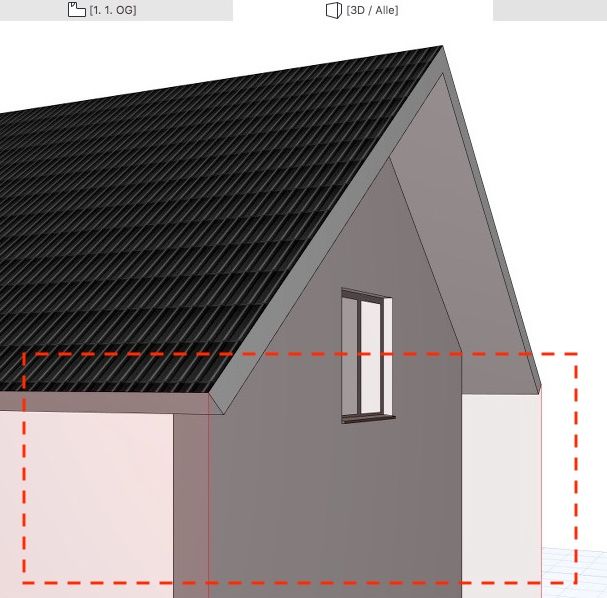

Vor allem bei der Verwendung der Trimmen-Funktion kommt es oft vor, dass im 3D Fenster ein transparent-roter Volumenkörper dargestellt wird.
Es handelt sich hierbei um den Trimm-Körper, der das Trimmkörpervolumen einer Trimm-Funktion anzeigt.
Dieser Trimm-Körper dient zur Kontrolle der Verschneidungsvolumen der zu trimmenden Elemente.
Sie können ihn unter Ansicht > Bildschirmdarstellungs-Optionen > Trimm-Körper aktivieren oder deaktivieren.
Die Screenshots wurden in Archicad Version 22 erstellt
