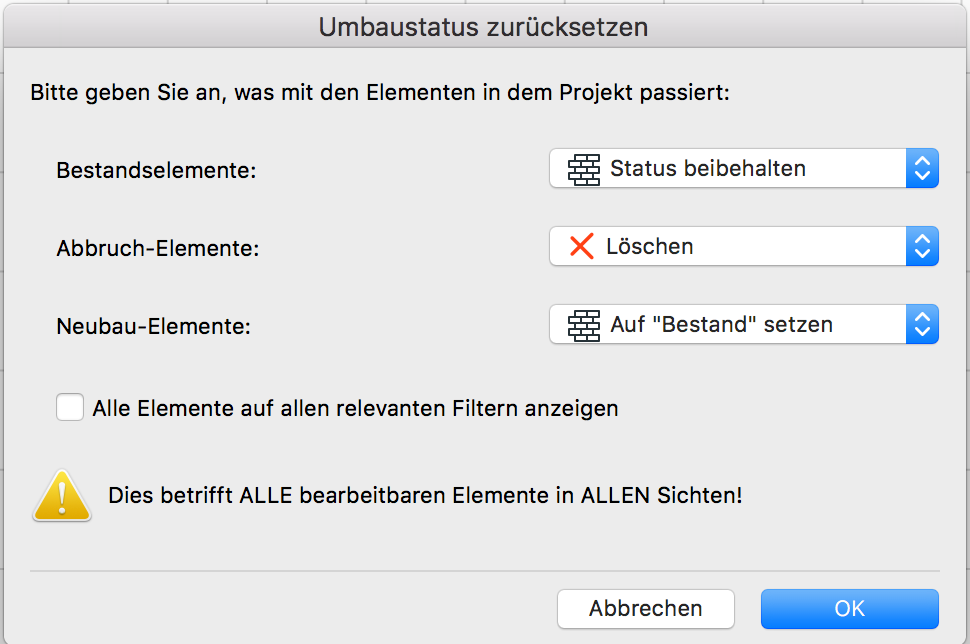

Umbaustatus zurücksetzen
In Archicad haben Sie die Möglichkeit, den Umbaustatus zurücksetzen zu lassen. Das ist dann erforderlich, wenn Sie ein Umbauprojekt abgeschlossen haben und daher die Einstellungen der betroffenen Elemente auf Bestand umstellen möchten.
Sie finden die Funktion unter..
Dokumentation > Umbau > Umbaustatus zurücksetzen
Die Angaben für die Bestandselemente, Abbruchelemente und Neubauelemente können separat den Anforderungen angepasst werden.
Die Screenshots wurden in Archicad Version 26 erstellt
