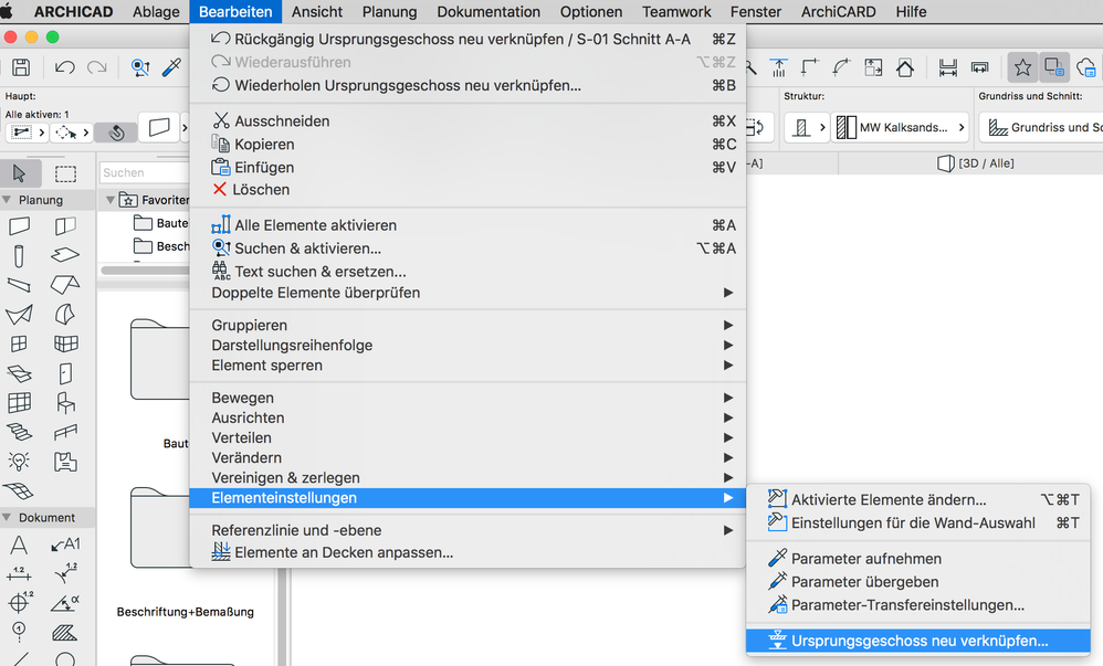

Wenn Elemente mit einem falschen Ursprungsgeschoss verknüpft sind, können Sie das korrigieren, ohne die Höhenlage der Elemente zu verändern.
Dazu steht Ihnen der Befehl Ursprungsgeschoss neu verknüpfen zur Verfügung.

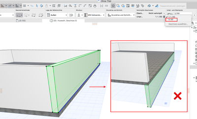

Wenn Sie hingegen über den Einstellungsdialog oder das Infofenster ein anderes Ursprungsgeschoss auswählen, verspringt das Element in der Höhe entsprechend.
Das können Sie vermeiden:
    • Markieren Sie das Element
    • Rufen Sie den Befehl Bearbeiten > Elementeinstellungen > Ursprungsgeschoss neu verknüpfen auf.
    • Wählen Sie das gewünschte Geschoss aus und bestätigen Sie mit OK
