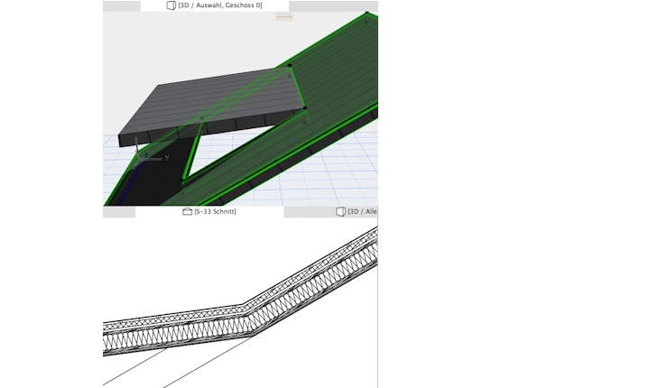

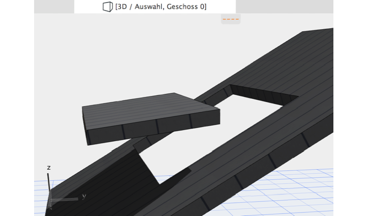

Bei der Konstruktion einer Gaube müssen unter anderem die Gaubendachflächen und die Hauptdachflächen miteinander verschnitten werden. Damit diese Verbindung auch korrekt ausgeführt wird, gehen Sie wie folgt vor:
  • Hauptdachfläche und Gaubendachflächen erstellen und positionieren
  • Gaubendachfläche aktivieren und dann mit gedrückter CMD-Taste (bzw. unter Windows STRG-Taste) die Kante der Hauptdachfläche anklicken, die sich an die Gaubendachfläche anpassen soll. (Das Scherensymbol wird angezeigt.)
  • Danach wird das Hauptdach aktiviert, die CMD/STRG-Taste gedrückt und die obere Dachkante der Gaubendachfläche angeklickt, die an das Hauptdach angepasst werden soll (das Scherensymbol wird angezeigt).
Als Ergebnis erhalten Sie eine korrekte Verbindung zwischen beiden Bauteilen, die auch im Schnitt korrekt verschnitten angezeigt wird.
Hinweis:
Die Verschneidung über diesen Weg ist nur zwischen Einzeldachflächen möglich.
