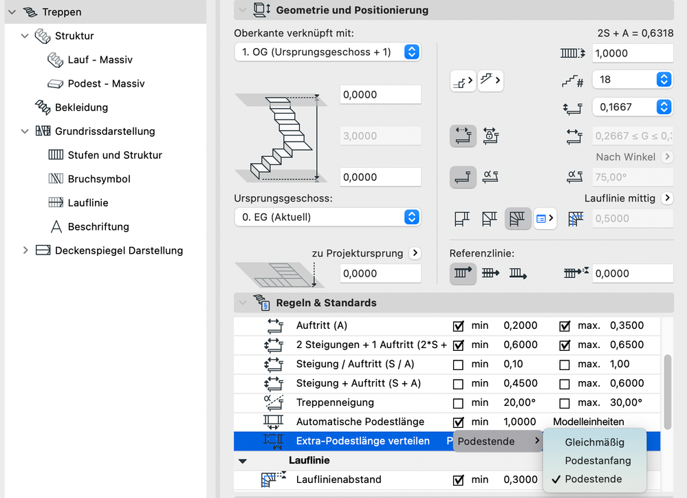

Archicad 25 bietet die Möglichkeit die Überlänge eines Treppenpodestes unterschiedlich zu positionieren. Dieser Artikel erklärt Ihnen die Einstellungsmöglichkeiten.

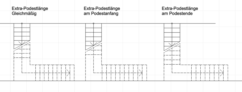

Das Treppenwerkzeug bietet ab Archicad 25 die Funktion, die Extra-Podestlänge bei Treppen am Podestanfang, am Podestende, oder gleichmäßig zu verteilen.
Diese Einstellung finden Sie unter Treppen > Regeln & Standards > Tritt- und Setzstufen > Extra-Podestlänge verteilen.
Je nach Einstellung wird die Extralänge, die sich aus den gewählten Treppenregeln ergibt, gleichmäßig verteilt oder am Anfang oder Ende des Podestes angeordnet.
