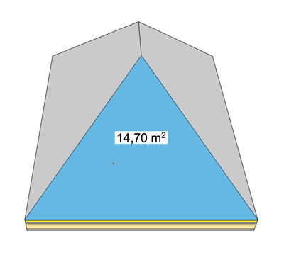

Fläche graphisch ermitteln
  • über Dokumentation > Dokumentationswerkzeuge > Neues 3D-Dokument... ein neues 3D Dokument aus dem 3D Fenster erstellen
  • das neue 3D Dokument öffnet sich direkt und ist in der Projektmappe verfügbar
  • Schraffurwerkzeug auswählen > Schraffur-Einstellung öffnen > mit Flächenmaß anhaken
  • eine Schraffur über die relevante Fläche im 3D Dokument zeichnen
  • das Flächenmaß wird angezeigt
    Tipp: Oft kann die Schraffur schnell mit dem Zauberstab (Leertaste) erstellt werden.
