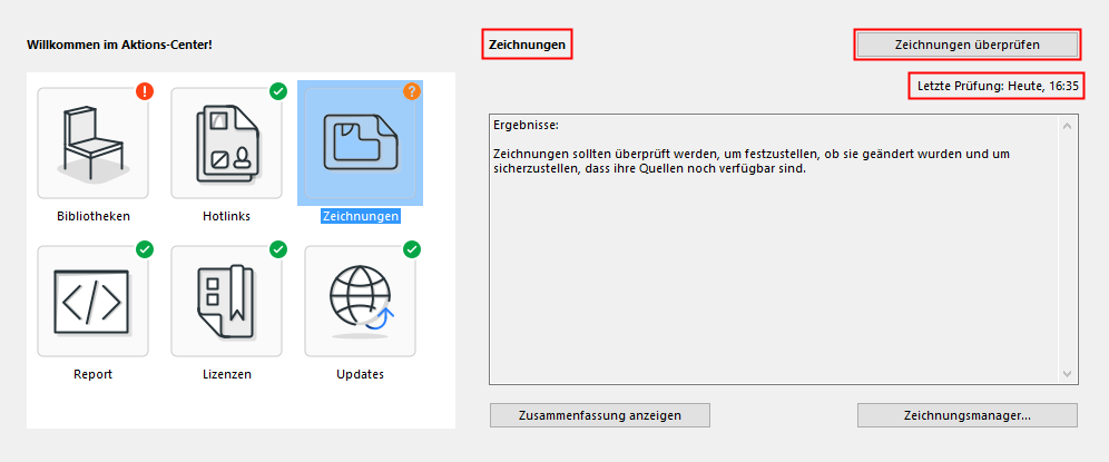

Das neue Aktions-Center fasst Ihnen alle Statusberichte die beim Öffnen eines Projektes erscheinen können in einem Fenster zusammen.
Dadurch wird ein Projekt vollständig geöffnet und die Meldungen werden erst nach dem Öffnen gesammelt in einem Fenster angezeigt.

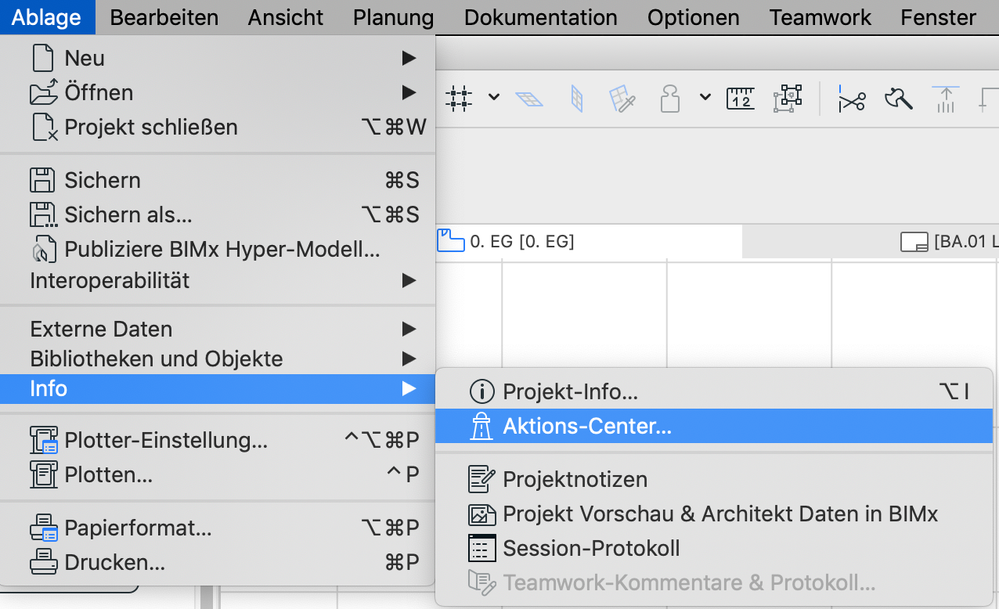

Im Aktions-Center finden Sie den aktuellen Status zu:
  • Bibliotheken
  • Hotlinks
  • Zeichnungen
  • Reports
  • Lizenzen
  • Verfügbare Updates
Ist kein Element im Aktions-Center markiert wird Ihnen eine Zusammenfassung aller notwendigen Aktionen unter Ergebnisse angezeigt.
Ist eine Aktion erforderlich wird entweder ein Symbol "!" oder ein "?"  dem jeweiligen Element im Aktions-Center hinzugefügt.
Bei dem Symbol "!" sind bei der letzten Überprüfung Probleme aufgetreten. Markieren Sie das Element, wird Ihnen die notwendige Information angezeigt.
Bei dem Symbol "?" müssen Elemente aktualisiert oder neu verknüpft werden. Markieren Sie das Element, wird Ihnen die notwendige Information angezeigt.
Zusätzlich wird Ihnen das Datum der letzten Überprüfung angezeigt.
In unseren Beispiel ist eine Überprüfung der Bibliotheken erforderlich.
Markieren Sie das Element im Aktions-Center können, Sie direkt den Bibliotheken Manager aufrufen.
Im Bibliotheken Manager können wir nun sehen, dass eine Bibliothekselement fehlt.
Nach Verknüpfen der fehlenden Bibliothek ist das Problem behoben und das Aktions-Center zeigt keine erforderlichen Aktionen für die Bibliotheken an.
