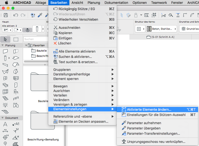

  • Markieren Sie die Elemente, die Sie gleichzeitig verändern möchten
  • Rufen Sie den Befehl auf Bearbeiten > Elementeinstellungen > Aktivierte Elemente ändern oder mit dem Tastaturkürzel Strg + Umsch. + T (Win) / CMD + Umsch. + T (Mac)
  • Sie finden diesen Befehl auch oben links in der Symbolleiste neben der Spritze und Pipette (Hammer)
  • Nun können Sie Änderungen bzgl. Ebenen, Stiftfarbe, Klassifizierungen, Kategorien oder Eigenschaften vornehmen.
