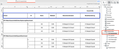

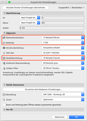

Die Einstellung eines Ausschnittes wird im Regelfall über die Ausschnitt-Einstellungen des jeweiligen Ausschnittes geändert. Um die Verwaltung von vielen Ausschnitten zu erleichtern, bietet Archicad Ihnen die Möglichkeit, die Ausschnitte über die Interaktive Auswertung einzustellen und zu verwalten.
Öffnen Sie im Navigator unter Projektinhalte die Liste I-01 Ausschnitte. Jetzt werden alle Ausschnitte mit den entsprechen Eigenschaften als Liste übersichtlich aufgelistet.

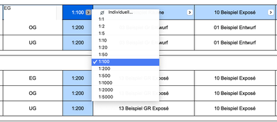

Jetzt können Sie die Werte direkt in der jeweiligen Zelle ändern.
Die geänderten Werte sind dann in den Ausschnitt-Einstellungen sichtbar.
