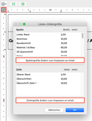

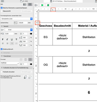

Wenn Sie neue interaktive Auswertungen anlegen, muss die Spaltenbreite/Zeilenhöhe an die Textgröße angepasst werden. Sie können die Spaltenbreite/Zeilenhöhe manuell verziehen, es gibt auch eine automatische Anpassungsfunktion:
1. Mit einem Doppelklick auf den Trennstrich wird die Spaltenbreite angepasst
2. Eine weitere Möglichkeit ist:
  • Klicken Sie auf die 3 Punkte in der linken oberen Ecke
  • Klicken Sie in dem Fenster auf die Schaltflächen zur automatischen Anpassung der Spalten und Zeilen
Die Screenshots wurden in Archicad Version 24 erstellt
