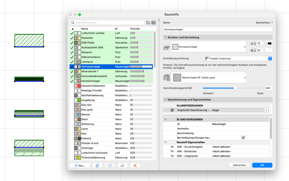

Gute Frage,
ich finde es immer hilfreich, die betreffenden Elemente zunächst zu markieren und anschließend die Baustoffe (dann grün hinterlegt) aufzurufen. Dort lässt sich die Sortierung bequem nach den jeweiligen Prioritäten einstellen. Ich persönlich nehme mir immer nur zwei Elemente vor die nicht richtig verschneiden.
Die Verschneidungsprioritäten passe ich nach und nach an. Wenn dazu Supportanfragen bei uns eingehen, orientieren wir uns an einem ausschlaggebenden Prinzip, zum Beispiel an der Unterscheidung zwischen tragenden und nicht tragenden Bauteilen (Bei z.b. Holzrahmenbauten können andere Vorgaben ausschlaggebend sein). Dabei achten wir konsequent darauf, diese Grundsätze einzuhalten:
👉Verschneidungspriorität (Baustoff)  (war hier jetzt nicht gefragt, ist aber vielleicht für andere interessant die dieser Frage nachgehen)
