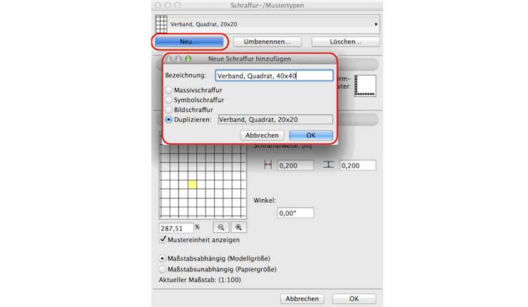

Wenn Sie beispielsweise nur die Fliesengröße für einen Fliesenverband anpassen möchten, ist es ausreichend, wenn Sie dazu über:
Optionen > Element-Attribute > Schraffurtypen
...die gewünschte Schraffur suchen und über den Button Neu > Duplizieren

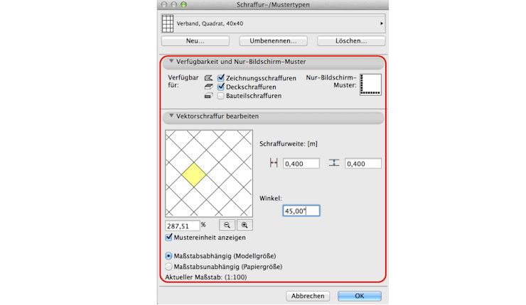

Jetzt können Sie einen neuen Namen für die Schraffur eingeben und die Einstellungen anpassen.
Dazu zählen sowohl die Zuordnung zum Schraffurtyp  (Zeichnungsschraffur, Deckschraffur, Bauteilschraffur), als auch die Schraffurweite und der Winkel, sowie der Maßstabsbezug.
