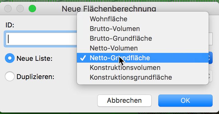

    • Erstellen Sie neue Berechnungen mit einem Rechtsklick über den Navigator
    • Oder öffnen Sie die Einstellungen über Dokumentation > Listen & Berechnungen > Flächenberechnung
    • Wählen Sie eine Listenart aus den Vorlagen aus
