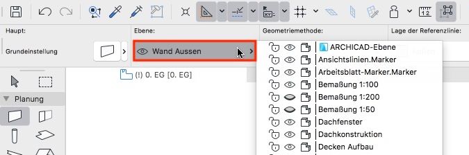

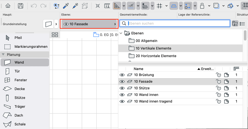

Bei der Verwendung von Werkzeugen erhalten Sie in der
Infoleiste unter
Ebene eine Auflistung der Ebenen. Standardmässig werden auch die gesperrten Ebenen angezeigt. Wenn Sie viele Ebenen im Projekt haben, kann es sinnvoll sein, dass gesperrte Ebenen nicht angezeigt werden.

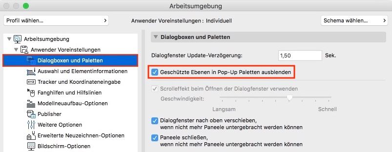

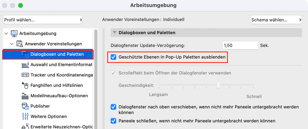

Diese Auflistung können Sie in der
Arbeitsumgebung so anpassen, dass gesperrte Ebenen hier nicht mehr mit aufgelistet werden.
Setzen Sie dafür in der Kategorie
Dialogboxen und Paletten ein Häkchen bei
Geschütze Ebenen in Pop-Up Paletten ausblenden.

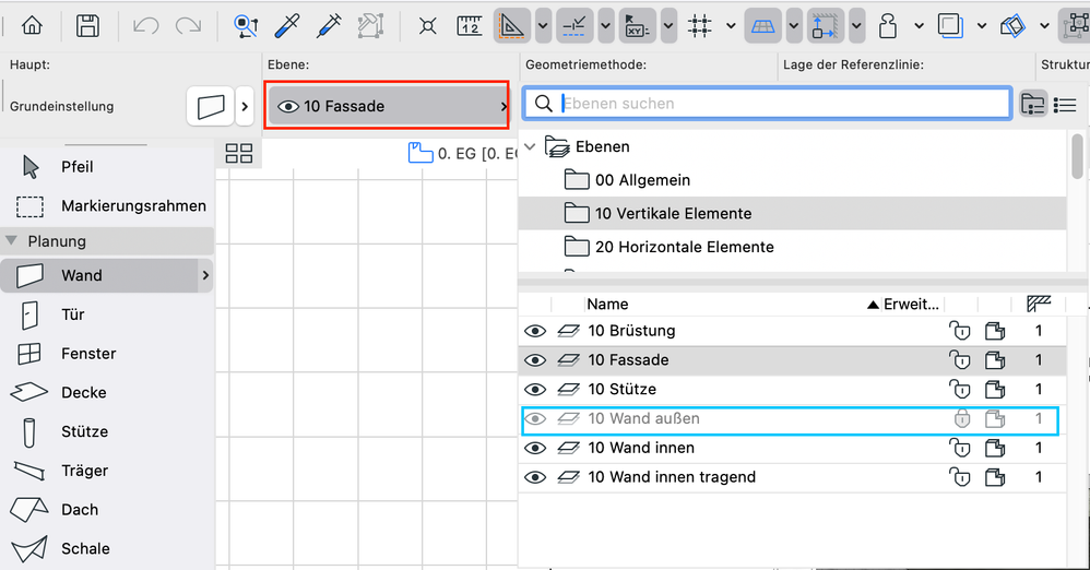

Jetzt werden in der Infoleiste nur die
nicht gesperrten Ebenen angezeigt.
