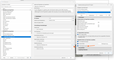

Moin,
wir haben bei einem Projekt das Problem, das mehr oder weniger spontan die Erstellung von IFC hängt. Bei "Raumbegrenzungen berechnen" blaibt der Export gefühlt komplett hängen. Grundsätzlich scheint aber eine IFC erstellt zu werden, wenn man nur lange genug wartet ... so nach einigen Stunden. Schalte ich die Räume aus, braucht der Export die üblichen 2-3 Minuten.
Hat jemand eine Idee?

Also "Raumbegrenzungen berechnen" braucht tatsächlich recht lange im Export, da hier Beziehungen unter Bauteilen in die IFC geschrieben werden. Wobei einige Stunden doch sehr lange klingt. Großes Modell?
Je nach dem, was ihr mit dem Modell machen wollt braucht ihr die vielleicht auch gar nicht. Die sind bei den Archicad Standard Übersetzern allerdings immer an. Können aber im IFC Übersetzer > Datenkonvertierung mit dem Haken bei Raumbegrenzungen deaktiviert werden.

Danke für die Anregung, aber das Weglassen ändert zwar den Datenexport erheblich, aber die Räume werden nun einmal gebraucht.
