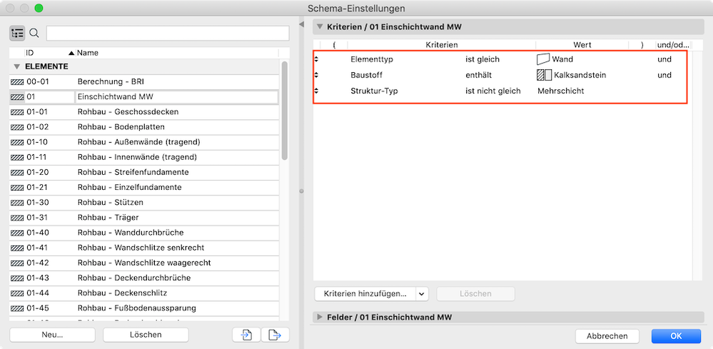

In diesem Beispiel verwenden wir drei Wände - zwei Wände sind einschichtig und eine Wand ist mehrschichtig.
Um die entsprechenden Einstellungen vorzunehmen, rufen Sie die Schema-Einstellungen der Interaktiven Auswertung auf.
Dort wird als Elementtyp Wand definiert und zusätzlich der Baustoff (in diesem Fall MW Kalksandstein)
Als Ausschlusskriterium haben wir den Struktur-Typist nicht gleich + Mehrschicht angegeben, sodass in der Auswertung keine mehrschichtigen Wände aufgelistet werden.
Aufgrund der Angabe und für die und/oder Spalte, müssen in diesem Fall alle der angegebenen Kriterien erfüllt sein, damit ein Element aufgelistet wird.
Entsprechend werden dann lediglich die einschichtigen Wände mit dem Baustoff MW Kalksandstein aufgelistet.
