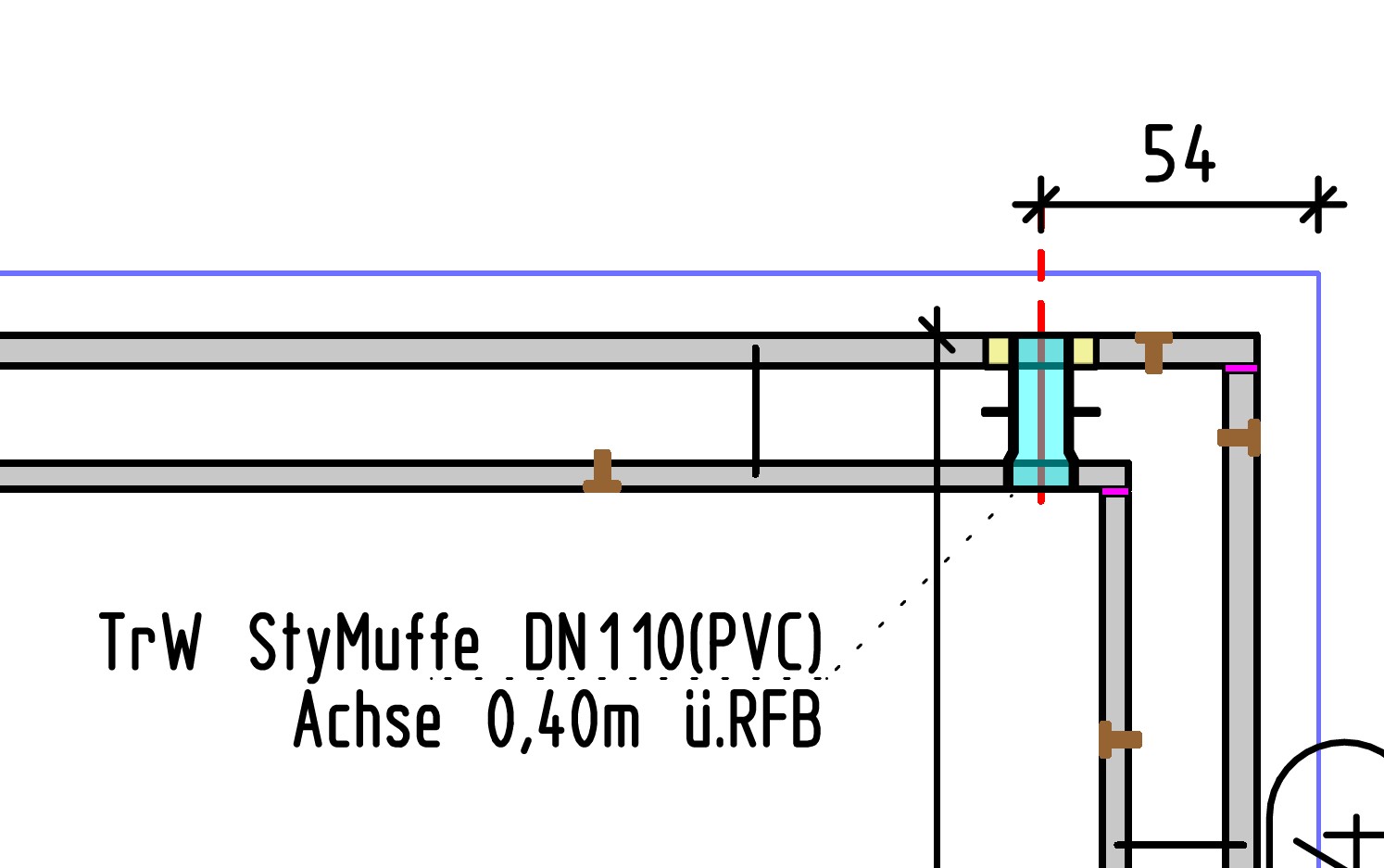

wie können für den Fertigteilhersteller für Doppelwände Wanddurchführungen für Kanal usw. dargestellt werden?
Hier nur mal zwei Typen von Durchführungen von einem Hersteller:
https://s12.directupload.net/images/200728/3a7vfwy9.jpg
Unser Fertigteillieferant zeichnet es so:
https://s12.directupload.net/images/200728/85gee2n9.jpg
Wie kann ich solche Durchführungen gleich auf meinen Plan darstellen und mit einem Etikett mit der Achshöhe und Durchmesser bemaßen? Gibt es dazu fertige Objeke von AC? Ich meine nicht nur 2 Striche, sondern mit Darstellung der Muffen und des Dichtkragens wie es eben das Bauvorhaben erfordert?
Gleiche Frage für Faserzementrohre.
Wie geht ihr da vor?

das ganze sollte auch parametrisch sein: ändert sich die Wandstärke ändert sich auch die Länge der Durchführung. Wird die Wand gelöscht, dann natürlich auch die Einbauteile.
und natürlich: die Auswertung. Eine druckbare Liste mit alle Aussparungen sortiert nach Durchmesser, für die Abrechnung.
Ist so etwas mit AC möglich?
Holger Kreienbrink
Ja, aber dazu bräuchtest du das passende Objekt.
Wenn du das häufig brauchst, wäre es sinnvoll, sich das erstellen zu lassen
