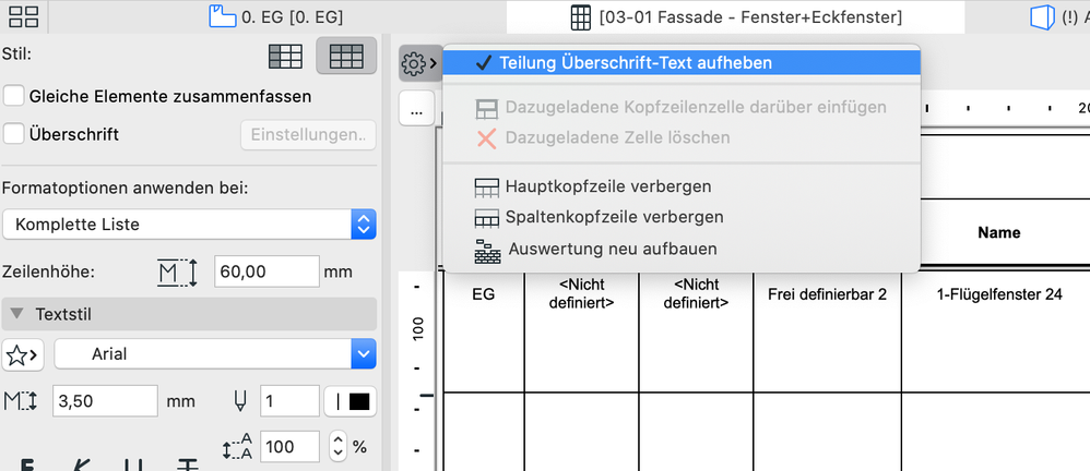

Die Überschriften der einzelnen Spalten in der interaktiven Auswertung können Sie so einstellen, dass Sie beim Scrollen immer sichbar sind.
Gerade in längeren Listen behalten Sie so den Überblick bei der Bearbeitung.
  • Rufen Sie die Interaktive Auswertung aus
  • Klicken Sie auf das Zahnrad oben links
  • Wählen Sie Teilung Überschrift-Text aus
Die Screenshots wurden in Archicad Version 24 erstellt
