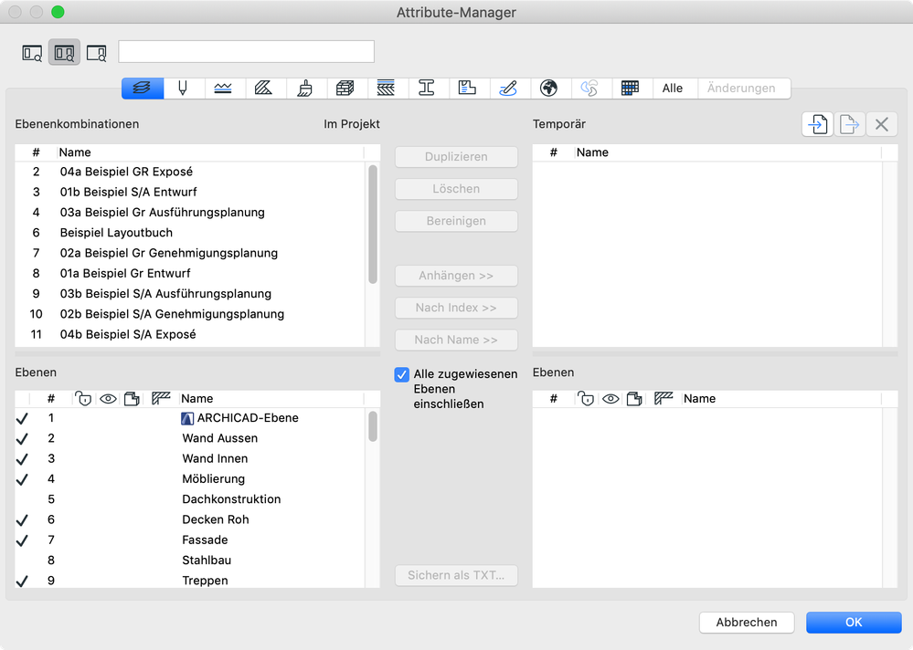

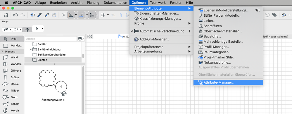

  • Öffnen Sie den Attribute Manager. Unter Optionen > Element Attribute > Attribute Manager
  • Klicken Sie auf das linke Icon für die Ebenen

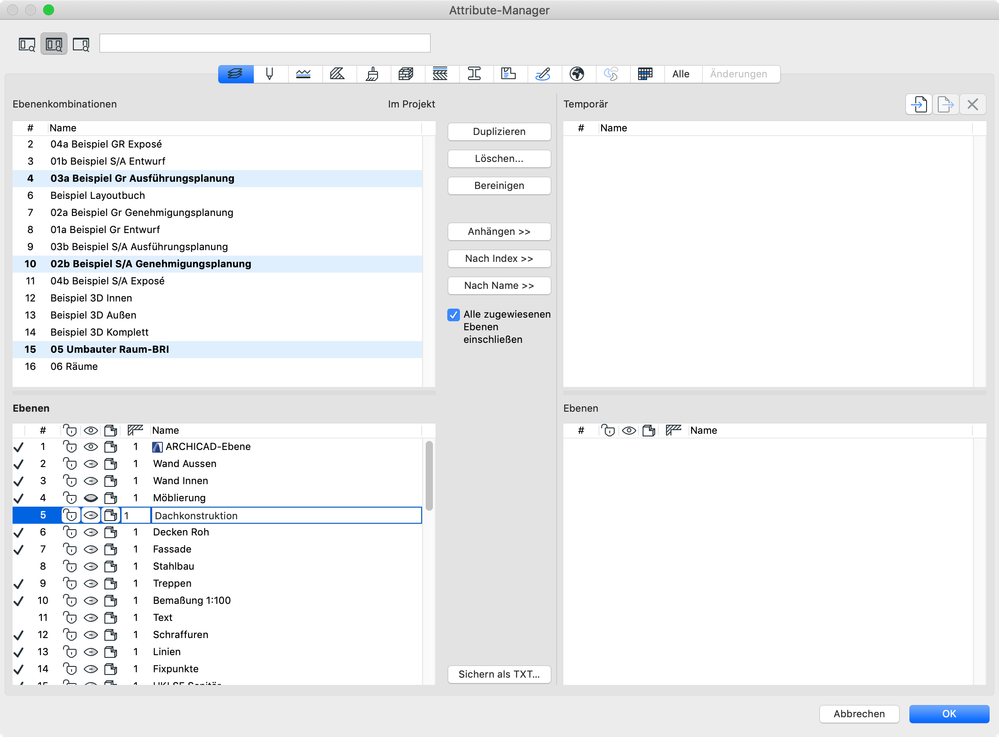

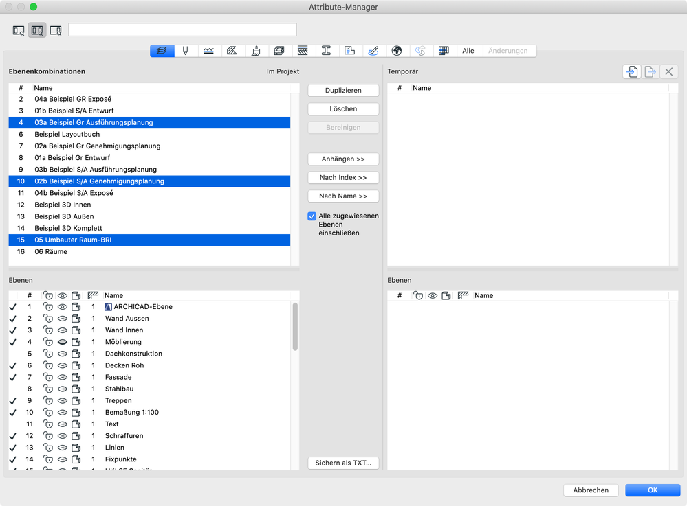

  • Wählen Sie in der Liste unter Ebenenkombinationen, die Ebenenkombinationen aus, in denen Sie einer/mehren Ebene(n) den gleichen Ebenenstatus: Entsichern/Sperren, Anzeigen/Ausblenden, Massivkörper/Drahtmodell, Ebenenverschneidungszahl vergeben möchten
  • Halten Sie dazu die STRG Taste (Windows) oder die CMD Taste (macOS) gedrückt
  • Stellen Sie nun die Ebene(n) ein
  • Bestätigen Sie mit OK
