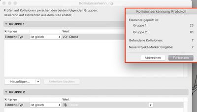

Im Dialogfenster Kollisionserkennung... legen Sie die zwei Gruppen für die Kollisionsprüfung fest. Die  Kriterienauswahl ähnelt der Auswahl bei Suchen & Aktivieren.
In diesem Beispiel möchten wir uns eventuelle Kollisionen zwischen Objekten und Decken anzeigen lassen. Wir definieren die Gruppen wie folgt:
  • Gruppe 1: Elementtyp = "Objekte"
  • Gruppe 2: Elementtyp = "Decken"
Mit einem Klick auf Überprüfen starten Sie die Kollisionserkennung.
Das Protokoll zeigt die gefunden Kollisionen an.
Klicken Sie auf Fortsetzen.

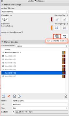

Die Kollisionen werden in der Marker-Platte angezeigt.

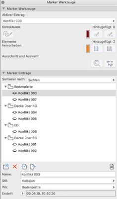

Sie können sich die Kollisionen auch im Projekt-Marker Protokoll detailliert anzeigen lassen.
Im Marker Werkzeug können Sie sich die Kollisionsobjekte entweder über die Option "Auf Elemente zoomen" oder "Elemente auswählen" in Ihrer Planung anzeigen lassen.
Zusätzlich haben Sie im Marker Werkzeug die Möglichkeit zu den gefundenen Kollisionen auch Kommentare und Arbeitsanweisungen zu definieren und auch einen Planausschnitt zur Veranschaulichung anzuheften.
