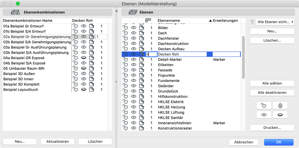

Sollte sich eine Stütze im Bereich innerhalb einer Decke befinden, liegt auf Grund der automatischen Verschneidung in der Regel keine Kollision vor. Deshalb muss im ersten Schritt durch die Ebenenverschneidungszahl die automatische Verschneidung temporär ausgeschaltet werden:
  • Öffnen Sie dazu das Ebenen Fenster unter Dokumentation > Ebenen > Ebenen...
  • Wählen Sie die Ebene der Decke aus und stellen Sie die Ebenenverschneidungszahl auf "0"
Damit verschneidet sich nun die Ebene der Decke mit keinem anderen Element.
Sie können auch für die Kollisionserkennung eine extra Ebenenkombination erstellen, indem Sie im Ebenen Fenster links unten auf Neu... klicken.

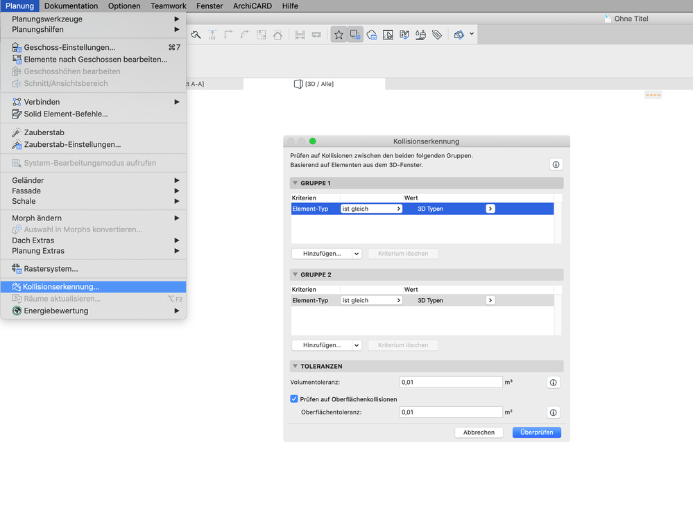

  • Rufen Sie unter Planung > Kollisionserkennung... das Fenster Kollisionserkennung auf.
  • Die Kollisionen werden immer zwischen zwei Gruppen anhand gewisser Kriterien überprüft. Dazu können Sie auf bereits erstellte Kriterien Sets, die Sie im Suchen & Aktivieren Fenster erstellt haben, zugreifen, oder individuelle Kriterien erstellen.
  • In der Gruppe 1:
    • Element-Typ / ist gleich / Wand
    • Tragende Funktion / ist gleich / Nicht tragende Elemente
  • In der Gruppe 2:
    • Element-Typ / ist gleich / Decke
    • Tragende Funktion / ist gleich / Tragende Elemente
Diese Kriterien erhalten Sie durch Klicken auf Hinzufügen... und durch anschließende Auswahl. Verwenden Sie dazu auch die Suchen Funktion.

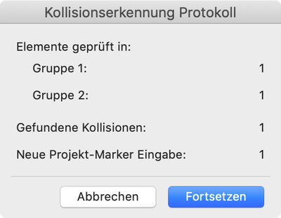

  • Klicken Sie nun auf Überprüfen
  • Im Anschluss wird Ihnen im Kollisionserkennung Protokoll die Anzahl der gefundenen Kollisionen angezeigt
  • Klicken Sie nun auf Fortsetzen

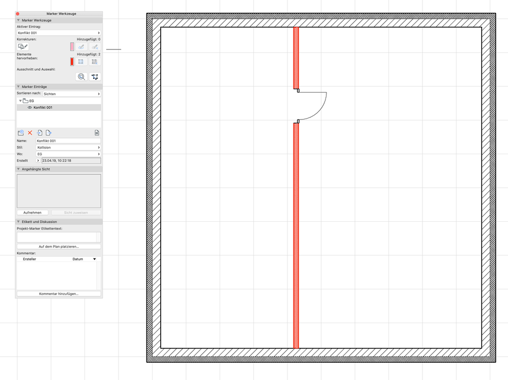

  • Nun wird Ihnen die gefundene Kollision im Marker Werkzeug als Marker Einträge angezeigt.
  • Aktivieren Sie das Auge werden die Elemente entsprechend eingefärbt.
Um die Elemente im Grundriss oder 3D Fenster sich anzeigen zu lassen:
  • Klicken Sie auf den Marker Eintrag
  • Klicken Sie auf das Lupen Symbol Auf Elemente zoomen
