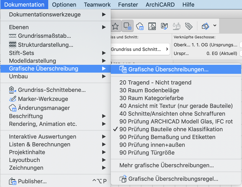

  • Rufen Sie die Grafische Überschreibung unter Dokumentation > Grafische Überschreibung > Grafische Überschreibungen ... oder direkt über Doppelklick auf das Icon in der Schnell Optionen Leiste

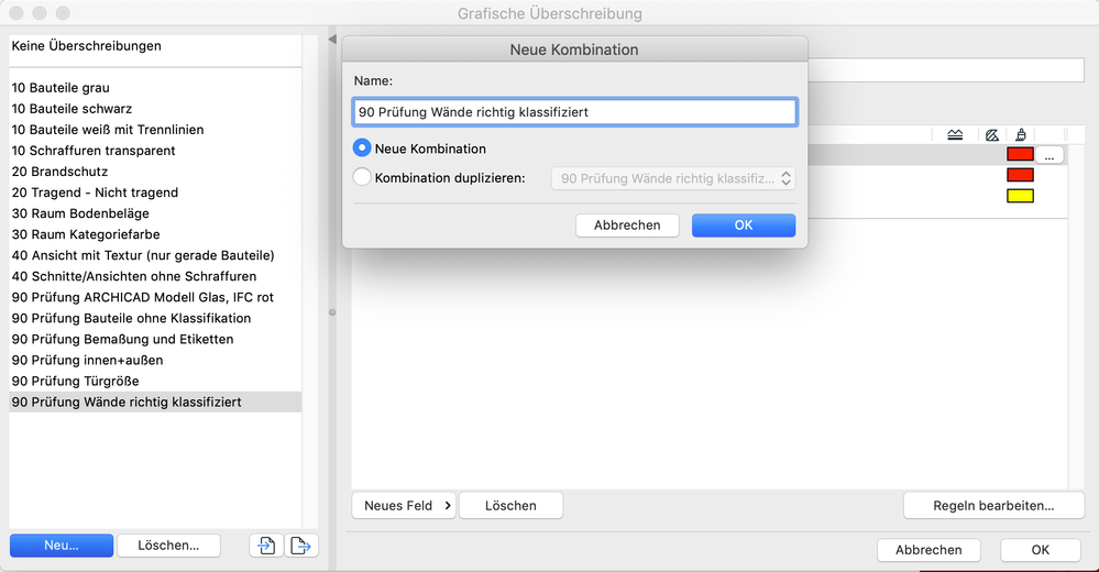

  • Klicken Sie unten Links auf Neu
  • Vergeben Sie einen Namen für die neue Kombination
  • Bestätigen Sie mit OK

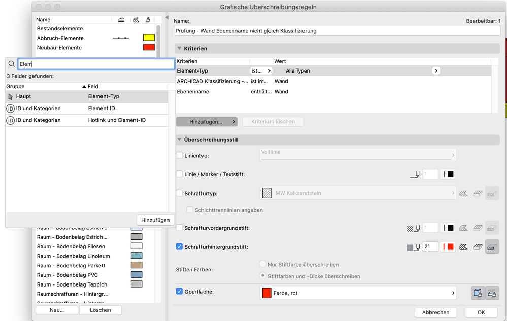

  • Klicken Sie auf Regeln bearbeiten...
  • Klicken Sie bei Kriterien auf Hinzufügen...
  • Wählen Sie die Kriterien Element-Typ, Ebenenname und Archicad Klassifizierung - 22 aus
  • Klicken Sie auf Hinzufügen...

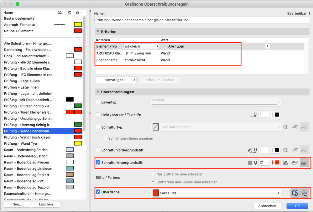

Wählen Sie bei den Kriterien:
  • Elementtyp / ist gleich / Alle Typen
  • Archicad Klassifizierung / Ist im Zweig von/ Wand
  • Ebenenname / enthält nicht/ Wand
Wählen Sie bei Überschreibungsstil:
  • Schraffurhintergrundstift: Stift 21 (bzw. einen roten Stift) und das Symbol für Schnittschraffur aus
  • Oberfläche: Farbe, rot

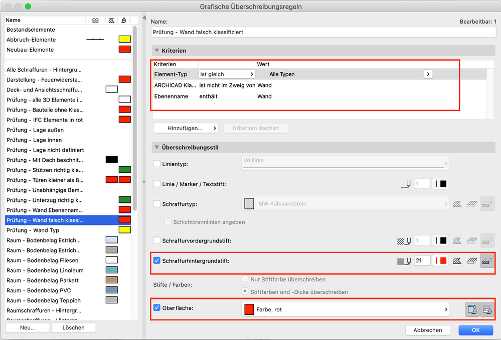

Diese Regel überschreibt alle Elemente rot, die zwar als Wand klassifiziert sind, aber nicht den Namen Wand im Ebenennamen enthalten.
Erstellen Sie ein weitere Regel mit den gleichen Kriterien.
  • Archicad Klassifizierung / Ist nicht im Zweig von/ Wand
  • Ebenenname / enthält/ Wand
Diese Regel überschreibt alle Elemente rot, die zwar den Namen Wand im Ebenennamen enthalten, aber nicht als Wandklassifiziert sind.

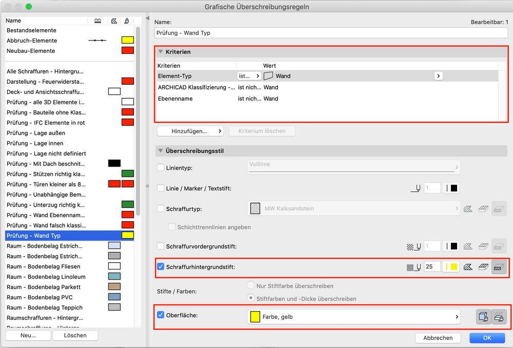

Erstellen Sie nu die dritte Regel mit den gleichen Kriterien.
  • Elementtyp / ist gleich / Wand
  • Ebenenname / ist nicht gleich/ Wand
  • Schraffurhintergrundstift: Stift 12 (bzw. einen gelben Stift) und das Symbol für Schnittschraffur aus
  • Oberfläche: Farbe, gelb
Diese Regel überschreibt alle Elemente gelb, die mit dem Wand-Werkzeug erstellt wurden, nicht als Wand klassifiziert sind und nicht den Namen Wand im Ebenennamen enthalten.
