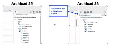

Je größer das Projekt, desto aufwendiger die Suche nach einem einzelnen Plan, einer Ansicht oder einem Ausschnitt. Damit Sie sich nicht durch jeden Ordner klicken müssen, bietet Ihnen Archicad 26 ein Suchfeld im Navigator, über das Sie die gewünschte Zeichnung schnell finden.
Nachfolgend stellen wir Ihnen die neue Navigator Suche in Archicad 26 vor.
Der Navigator hat ein Suchfeld erhalten, über das Sie in der Projekt-Mappe, in der Ausschnitt-Mappe, im Layoutbuch oder auch in Ihren Publisher-Sets suchen können. Somit ist es möglich, jedes Element im Navigator und im Organisator einfach und schnell anhand seiner ID oder seines Namens zu finden.

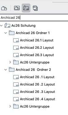

Sobald Sie den Namen des gesuchten Plans, Layouts oder der Zeichnung in die Suchmaske eingetragen haben, können Sie aus der Ergebnis-Liste das Gesuchte auswählen.
  • Der Suchbegriff wird beibehalten, wenn Sie zwischen den Registerkarten wechseln
  • Geschlossene Ordner werden während einer Suche geöffnet und kehren nach dem Löschen des Suchbegriffs in den Ausgangszustand zurück
  • Während der Suche werden markierte Elemente nach Löschen des Suchbegriffes beibehalten
