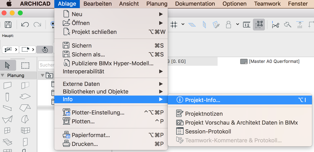

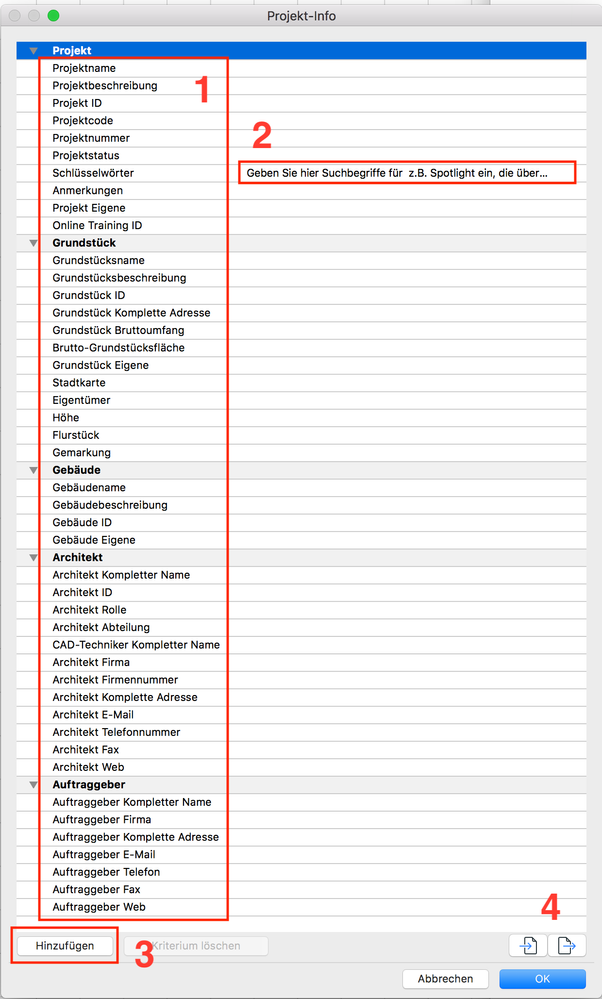

In der Projekt-Info (Ablage > Info > Projekt-Info...) geben Sie alle Daten zum Projekt ein (1).
Da die Projekt-Info in einer Vorlagendatei mit gespeichert wird, sollten Sie natürlich auch Ihre eigenen Daten unter Architekt eintragen.
Um das Projekt über die Computersuche finden zu können, sollten Sie auch passende Schlüsselwörter eingeben (2).
Über Hinzufügen (3) können Sie weitere Parameter anlegen, die Sie dann später nutzen können.
Über diese Knöpfe (4) können Sie die Informationen ex- und importieren.
Über die Autotext-Funktion (Text-Werkzeug, Etiketten) rufen Sie die jeweiligen Einträge auf.
Damit gestalten Sie z.B. Ihren Plankopf in Ihrer Büro-Vorlage. So ändern sich dann alle Planköpfe automatisch, wenn Sie etwas in der Projekt-Info eintragen.
