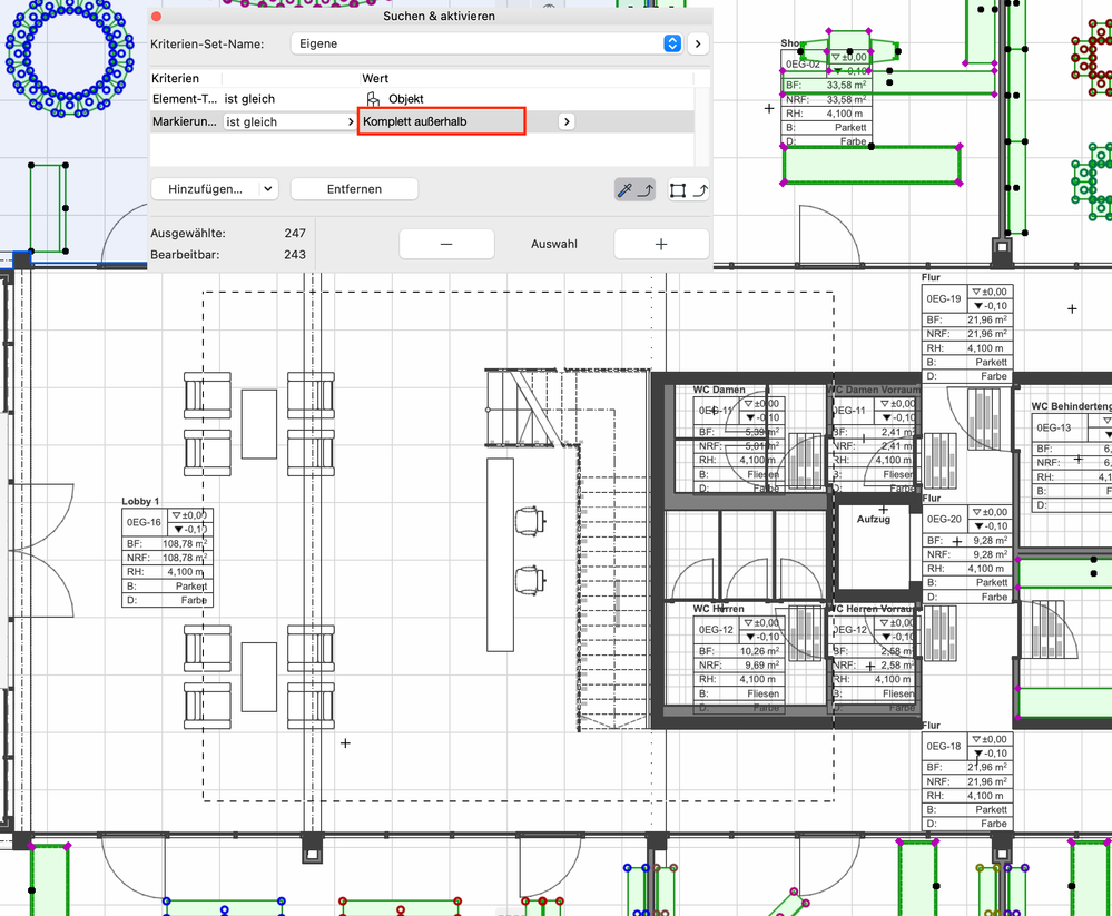

Die Suchen & aktivieren Funktion sucht generell im ganzen aktiven Fenster. Möchten Sie jedoch nur in einem Teilbereich suchen, grenzen Sie diesen mit dem Markierungsrahmen ein und es stehen Ihnen weitere Funktionen im Suchen & Aktivieren Fenster zur Verfügung

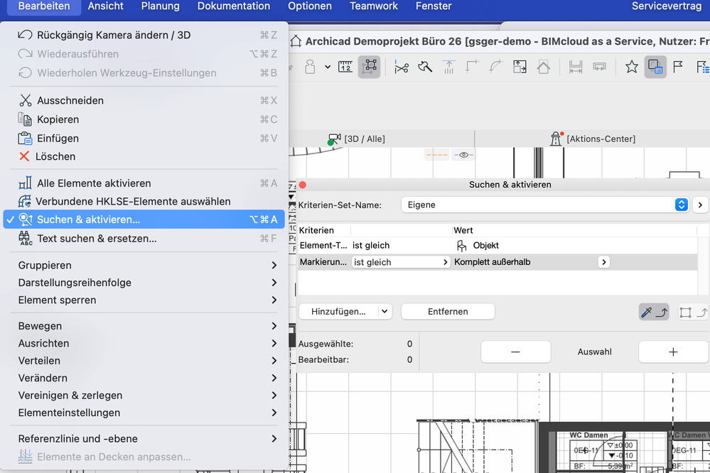

Wo finde ich diesen Befehl?
Es erscheint automatisch ein weiter Parameter unter

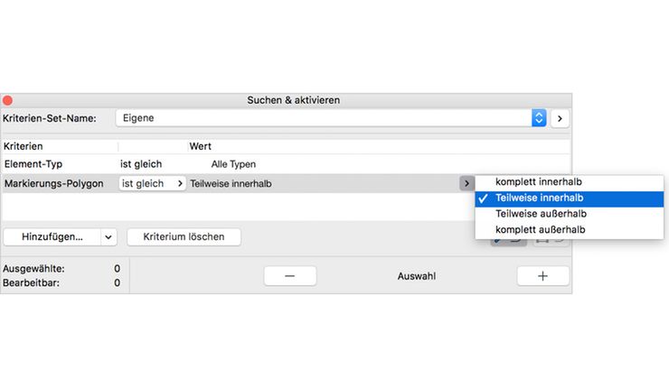

Kriterien mit folgenden Optionen:
- komplett innerhalb
- Teilweise innerhalb
- Teilweise außerhalb
- komplett außerhalb

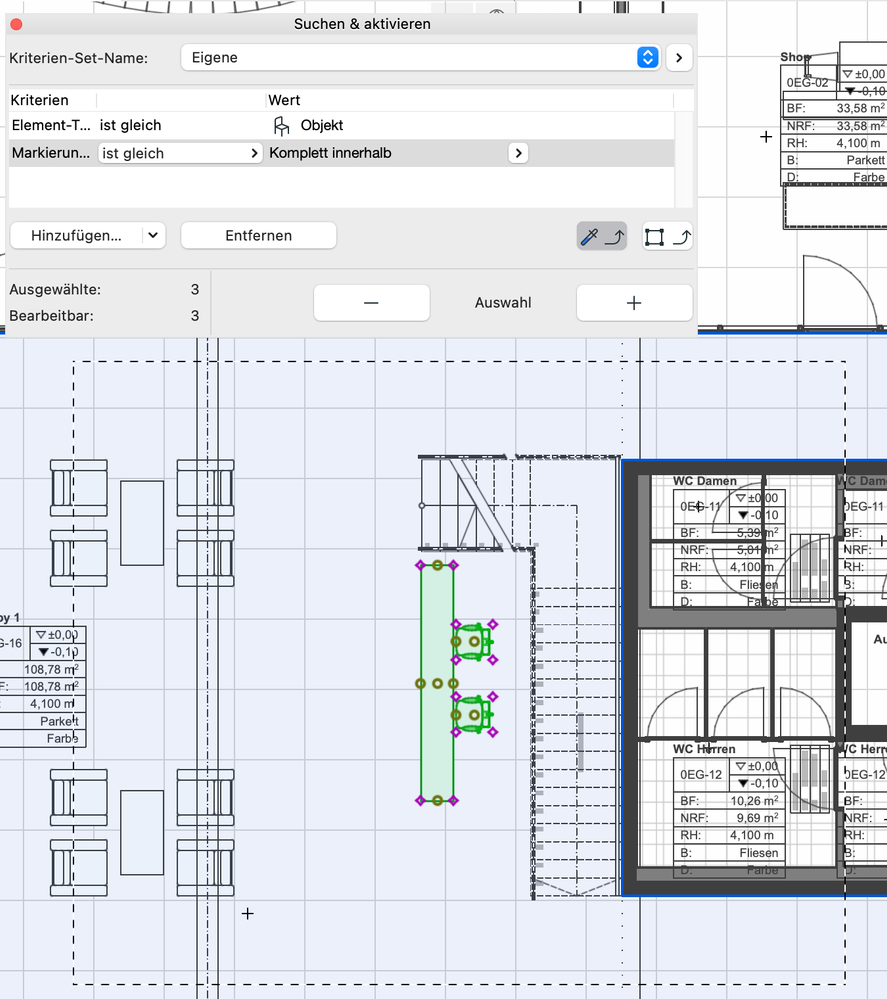

Komplett innerhalb:
Alle Elemente, die innerhalb des Markierungsrahmen sind, werden markiert

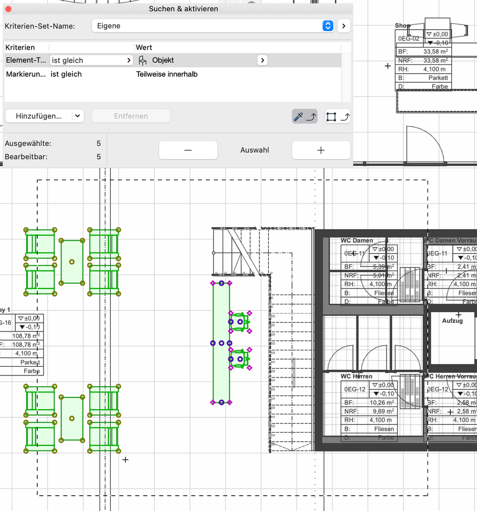

Teilweise innerhalb:
Alle Elemente, die innerhalb des Markierungsrahmen sind und von dem Markierungsrahmen berührt werden, werden markiert

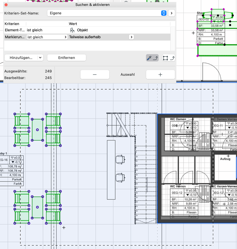

Teilweise außerhalb:
Alle Elemente, die außerhalb des Markierungsrahmen sind und von dem Markierungsrahmen berührt werden, werden markiert
Komplett außerhalb:
Alle Elemente, die außerhalb des Markierungsrahmen sind, werden markiert
