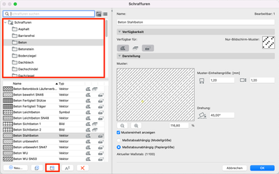

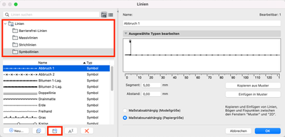

Ordnerstruktur und Suchleiste für weitere Attribute: Schraffuren und Linien
Mit der in Archicad 26 eingeführten Ordnerorganisation, kann nun auch in Archicad 27 eine hierarchische Struktur von Schraffuren und Linien erstellt, verwaltet und angewendet werden:
  • Diese Struktur steht in der Attribute-Palette, den Attribute-Dialogboxen, den Werkzeug-Einstellungen und in allen anderen Benutzeroberflächen, in denen diese Attribute vorkommen, zur Verfügung. Die einzige Ausnahme von dieser Struktur bildet der Attribute-Manager.
  • Die erzeugte Struktur kann importiert und exportiert werden.
  • Bereits erstellte Schraffuren und Linien können gesucht und ausgewählt werden.

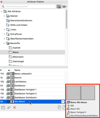

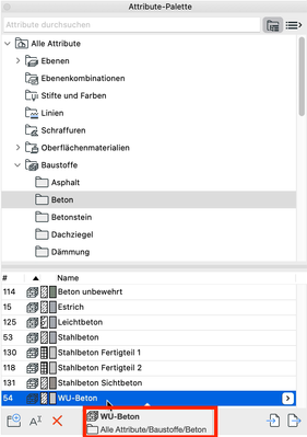

  • Zur erleichterten Attribut-Auswahl wurden zusätzliche Informationen als Infoblasen in der Attribute-Palette hinzugefügt.
                        Archicad 26                                                                Archicad 27

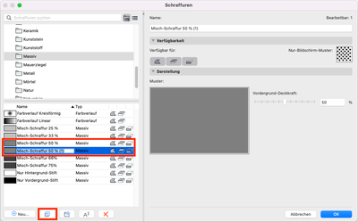

  • Die neue „Duplizieren“ Schaltfläche in den Attribute-Einstellungsdialogen.
  • Das Erstellen von neuen Ordnern oder Attributen kann ohne zusätzliche Dialoge, direkt in der Benutzeroberfläche, erfolgen.
  • Das Umbenennen von Attributen und Ordnern erfolgt durch einen Doppelklick.

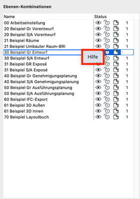

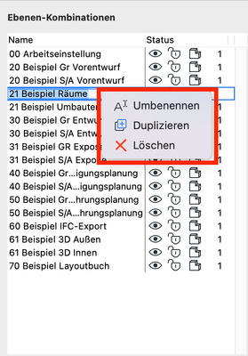

  • In den Ebenen-Einstellungen können Spalten, nach individuellen Bedürfnissen, neu angeordnet werden, indem Sie die Spaltenüberschriften per Drag & Drop verschieben.
  •   Neue Kontextmenübefehle wurden zu den Ebenen-Kombinationen in dem Ebenen-Dialogfeld hinzugefügt: Umbenennen, Duplizieren und Bearbeiten.
