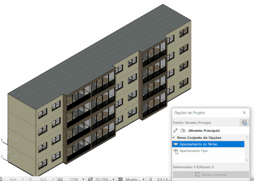

Opções de Projeto para diferentes tipologia de apto e estudos de coberturas com módulos associados
Para este projeto, o filtro de Opções de Projeto veio como grande auxílio para possibilitar uma menor quantidade de geração de arquivos para gerenciar. Por meio da Opção de Projetos, foi possível criar, em um único arquivo, duas tipologias diferentes de apartamento (térreo e tipo) e vincular cada uma dessas opções como módulo associado no arquivo do prédio. Para o arquivo principal, foi possível utilizar, também como módulo associado, opções diferentes  de  implantação do edifício para que um estudo de cobertura pudesse ser realizado.
Dessa forma, o estudo foi bem mais rápido e de fácil gerenciamento, sem a necessidade de criar diferentes arquivos e com a menor possibilidade de cometer erros em caso de possíveis alterações.
