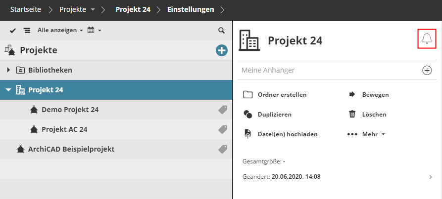

Erstellen eines Abonnements
  • Rufen Sie die Projekt-Seite des BIMcloud Managers auf
  • Wählen Sie die Datei(en) oder den/die Ordner aus und klicken Sie dann auf das Glockensymbol
Hinweis: Zum Löschen des Abonnements klicken Sie erneut auf das Glockensymbol.
