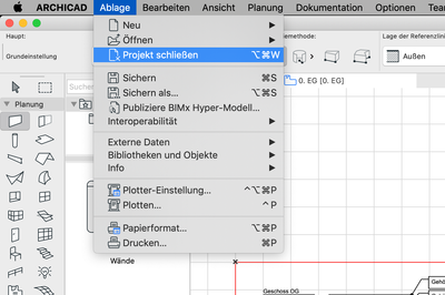

Was ist bei Teamwork-Projekten der Unterschied zwischen schließen und verlassen?
Bei beiden Varianten, ob schliessen oder verlassen, fragt Archicad ab, ob Sie die Änderungen Senden möchten.
Schließen
Wenn Sie das Projekt einfach schließen, können Sie z.B am nächsten Tag das Teamwork-Projekt einfach wieder öffnen.
Dabei wird die Datei von den lokalen Daten im Cache Ihres Rechners aus gestartet und lediglich die Änderungen von der BIMcloud empfangen.

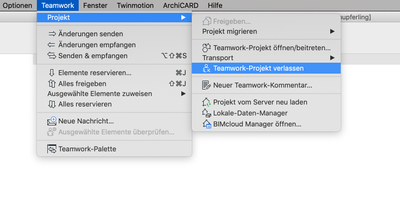

Verlassen
Wenn Sie das Projekt verlassen, gehen Sie komplett aus dem Projekt und die lokalen Daten werden von Ihrem Rechner gelöscht. Um wieder an dem Projekt arbeiten zu können, müssen Sie erneut beitreten – das Projekt wird dabei komplett neu von der BIMcloud auf Ihren Rechner geladen.
Beim Verlassen eines Teamwork-Projektes wird der lokale Cache gelöscht.
Melden Sie sich dann wieder erneut an diesem Teamwork-Projekt an, werden die Daten frisch im lokalen Cache angelegt.
Das kommt einer Bereinigung des lokalen Cache gleich.
Deshalb empfehlen wir, das Projekt ca. alle 2 Wochen zu verlassen.
