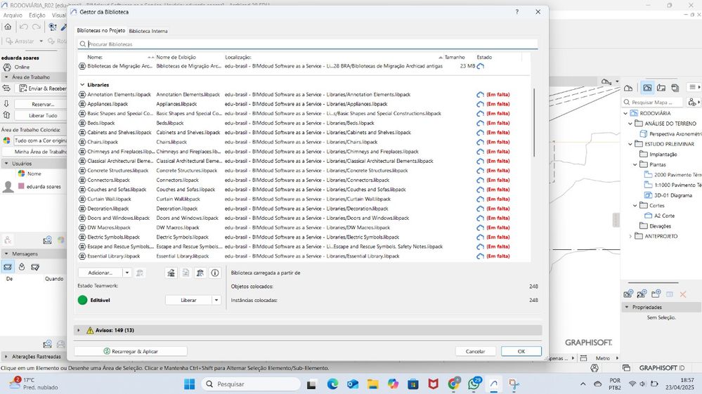

Boa noite, tenho a licença de estudante e recentemente partilhei meu projeto no bimcloud, alguns objetos sumiram e depois de pesquisar aqui pensei que fosse a biblioteca que estava faltando vincular novamente. Mas vi que o meu archicad 28 usa "Pacotes de biblioteca", que não estão no bimcloud e eu não consigo vincular novamente, por isso não estou conseguindo usar o teamwork.... será que alguém sabe me ajudar? (na ultima imagem eu tentei colocar no bimcloud os pacotes de biblioteca direto do meu computador e não deu certo também)

Todos esses pacotes de biblioteca devem ser revinculados aos pacotes de de biblioteca disponíveis em "Libraries". Antes não estava disponível, e agora está.
Eu vi que vocês subiram todos os pacotes na pasta de vocês na tentativa de vincular ao projeto, mas isso não está correto.
Pode tentar revincular no arquivo e me dizer se deu certo? Os pacotes de biblioteca estão dentro de "libraries", não dentro de AC28 BRA. Isso é uma das mudanças do Archicad 28 - não temos mais biblioteca monolítica.

Oii, deu certo sim!! Muito obrigada pela atenção e ajuda!!
