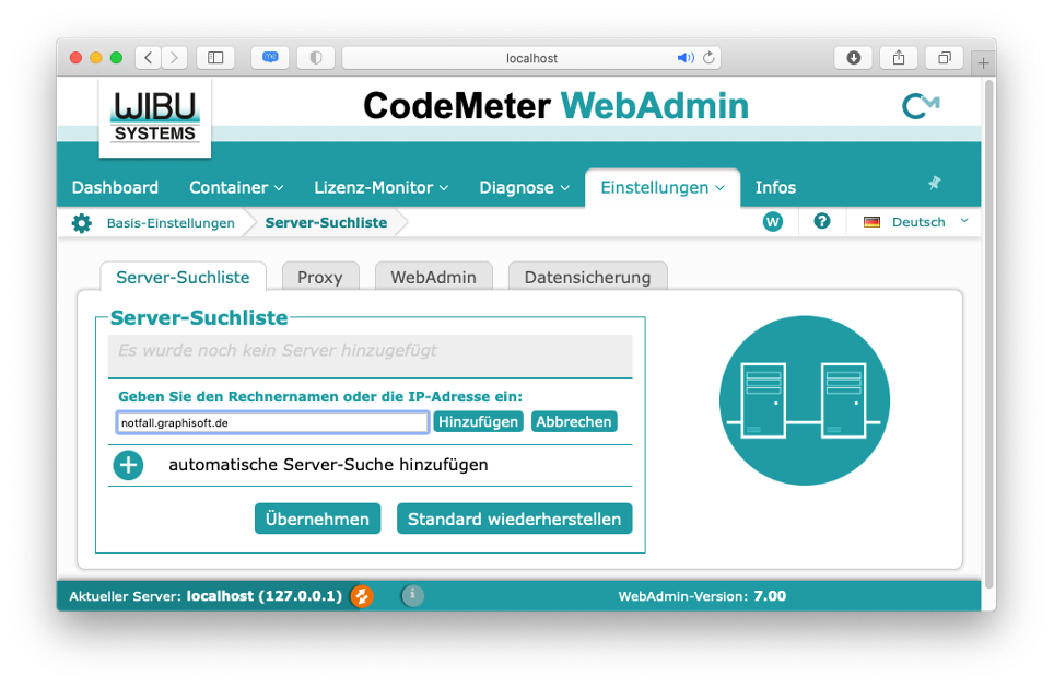

Zur Zeit gibt es technische Schwierigkeiten mit unserem License Delivery System. Damit Sie weiterhin mit Archicad arbeiten können, haben wir unseren Notfall-Lizenzserver aktiviert. Die Anleitung funktioniert für MAC und Windows Betriebssysteme.
Beachten Sie, dass die Notfalllizenz nur direkt auf dem Client-Rechner aktiviert werden kann.
1. Öffnen Sie den CodeMeter Webadmin:
http://localhost:22352/configuration/server_search_list.html
2. Unter Server-Suchliste klicken Sie auf „neuen Server hinzufügen“. Geben Sie folgende URL ein: notfall.graphisoft.de. Fügen Sie den Server zur Liste hinzu mit „Hinzufügen“.
3. Wenn bereits ein Server in der Liste vorhanden ist, verschieben Sie mit Hilfe der Pfeile an der Seite den Server notfall.graphisoft.com auf Position 1.
4.  Übernehmen klicken.
5. Archicad startet nun mit einer Lizenz die Ihrer Vollversion gleichwertig ist
(Falls nicht prüfen Sie ob der Port 22350 in Ihrem Netzwerk freigegeben ist)
