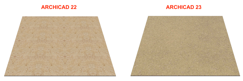

Ästhetische Erscheinung
Ziel hinsichtlich der Erscheinung war es, die Oberflächen ästhetischer und zeitgemäßer erscheinen zu lassen.

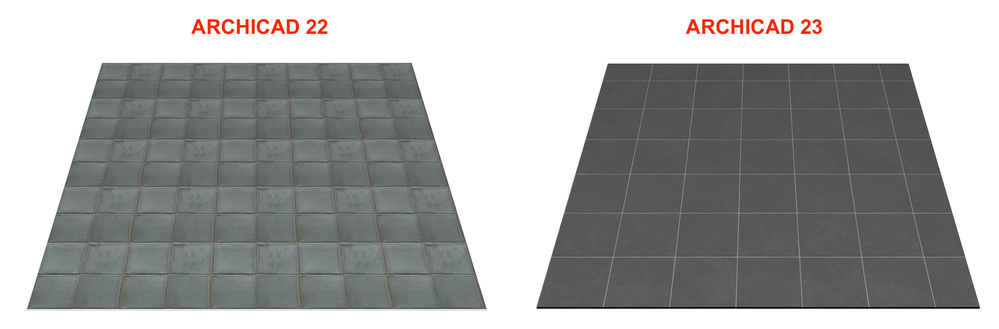

Neue Texturen
Die in den Oberflächen enthaltenen Texturen wurden komplett neu erstellt. Die Oberflächen weisen dadurch keine störenden Texturfugen mehr auf und sind frei von sich wiederholenden Mustern.

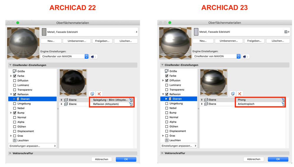

Neue Reflexionstypen
Die Reflexionseinstellungen wurden vom Altsystem an die aktuellen Reflexionstypen der neuen Cinerender Engine R20 angepasst. Damit erhalten die Oberflächen jetzt physikalisch korrekte Reflexionen.

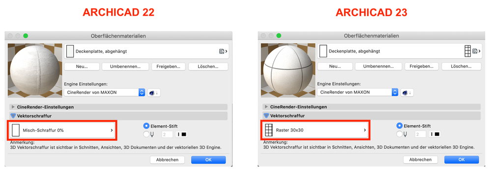

Angepasste Vektorschraffuren
Auch die Vektorschraffuren wurden angepasst oder neu erstellt um die Oberflächen in allen 2D- und 3D Sichten korrekt darzustellen.

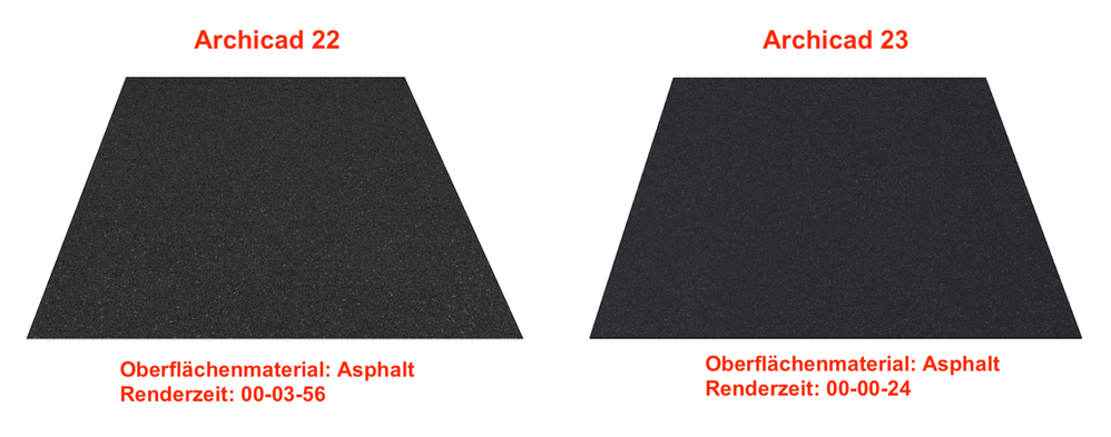

Kürzere Renderzeiten
Die Einstellungen der Oberflächenkanäle wurden ebenfalls überarbeitet, was im Zusammenspiel mit den verbesserten Reflexionseinstellungen in kürzeren Renderzeiten resultiert.
