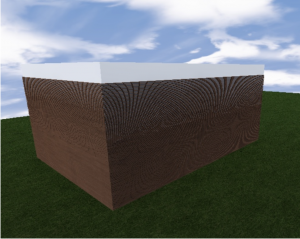

Grafische Überlagerungen (Interferenzen) treten bei Renderings mit wiederholenden Strukturen auf.
Diese Darstellung kann verbessert werden:

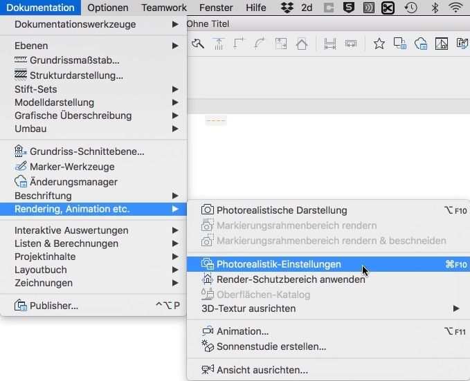

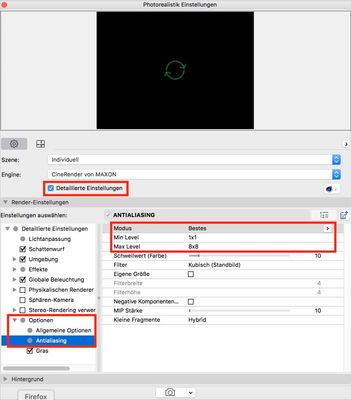

  • In den Detaillierten Renderingeinstellungen kann das Antialising (Kantenglättung) angepasst werden.
  • Ein Kompromiss zwischen Renderzeit und Qualität ist die Einstellung Max Level / 4x4
Vorher:

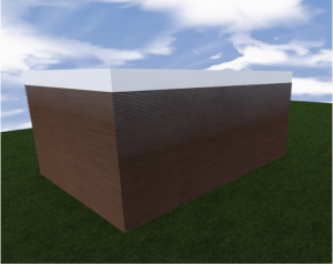

Nachher:
