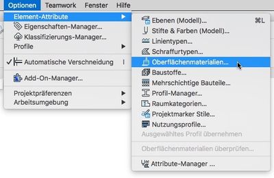

Öffnen Sie die Oberflächenmaterial-Einstellungen der Cinerender-Engine.

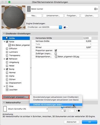

Erstellen Sie sich dann ein neues Material und benennen es entsprechend. Anschließend klicken Sie im unteren Menü auf Einstellungen anpassen. Im folgenden Auswahlmenü wählen Sie die Option CINEMA 4D Einstellungen laden.

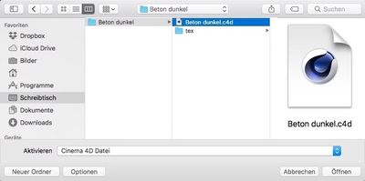

Wählen Sie dann die gewünschte Cinema 4D-Datei aus.

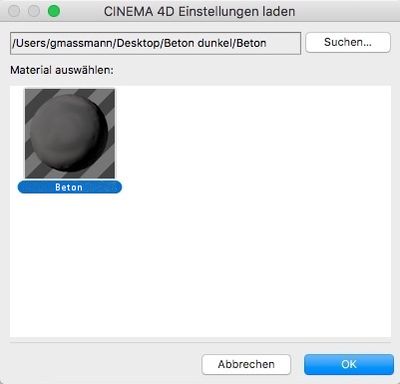

Im folgenden Menü wählen Sie das gewünschte Material aus und bestätigen mit OK.

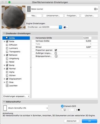

Wird das neue Material in der Voransicht sichtbar, war der Import erfolgreich.
Sollte das Material eine Textur benötigen, müssen Sie diese natürlich vorher in die Bibliothek laden.

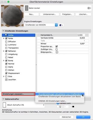

Abschliessend müssen Sie noch die Grundeinstellungen aktualisieren. Klicken Sie dazu im unteren Menü wieder auf Einstellungen anpassen. Im folgenden Auswahlmenü wählen Sie die Option Grundeinstellungen aktualisieren (von CineRender). Jetzt ist das neue Material auch im OpenGL Modus und der Basis Engine sichtbar.
