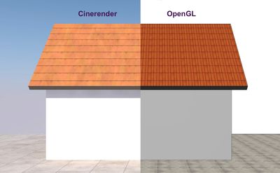

Archicad bietet Ihnen voreingestellte Materialien, die für die Basis-Renderengine und die Cinerender-Engine einen eigenen Aufbau besitzen. Dementsprechend erhalten Sie mit beiden Renderengines unterschiedliche Renderergebnisse.

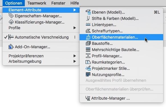

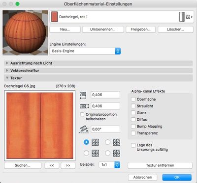

Wenn Ihnen die Materialeinstellungen der Basis-Engine besser gefallen als die in der Cinerenengine, so können Sie diese mit einem Klick an die Basis-Engine anpassen. Öffnen Sie dazu die Oberflächenmaterial-Einstellungen der Basis-Engine.
Wenn die Einstellungen so passen wechseln Sie in die Cinerender-Einstellungen. Klicken Sie unten Links im Menü auf Einstellungen anpassen. Im folgenden Auswahlmenü wählen Sie die Option Cinerender-Einstellungen aktualisieren (von Basis).
In der Voransicht wird das geänderte Material sichtbar, welches Sie anschließend weiter optimieren können. Klicken Sie abschliessend auf OK um die Einstellung zu bestätigen.
Überprüfen Sie die Materialänderung in einem Rendering.
