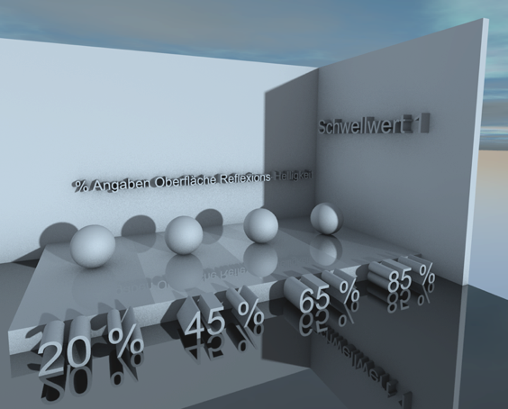

Die Grundeinstellungen für das schnelle Rendern mit der CineRender-Engine sind auf Geschwindigkeit ausgerichtet. Das hat jedoch zur Folge, das beispielsweise die Reflexionen reduziert berechnet werden um die Renderzeit zu verkürzen. Dabei hat der Schwellwert in den Allgemeinen Optionen der CineRender-Engine einen entscheidenden Einfluss auf die Reflexionen. Sie finden diesen in den Detaillierten Rendereinstellungen unter Optionen > Allgemeine Optionen > Schwellwert.
In der folgenden Abbildung sind einige Varianten für den Schwellwert 1 in Verbindung mit verschiedenen Reflexionswerten getestet worden.
Da erst bei einem Schwellwert von 1 eine sichtbare Spiegelung bei ca. 20% Helligkeit (Reflexion) auftritt, wird sie hier als minimales Beispiel angenommen. Sie finden die Einstellungen für die Materialien unter:
Optionen > Element-Attribute > Oberflächenmaterialien
Je höher der Schwellwert, desto geringer ist die Sichtbarkeit der Reflexion der Oberflächenmaterialien.
