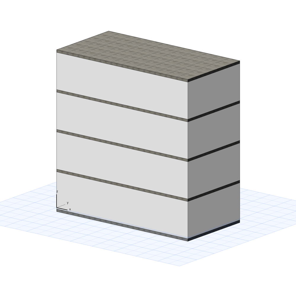

Dieses (recht einfache) Gebäude soll in einer Explosionszeichung dargestellt werden.

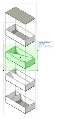

  • Erstellen Sie pro Geschoss (oder auch per Bauteil) einen 3D-Ausschnitt
  • Die Ausschnitte können Sie über die Geschosse filtern
  • Die Einstellungen Elemente in 3D filtern finden Sie per Rechtsklick auf den Tab des 3D-Fenster
  • Wenn Sie Bauteile in der Explosionszeichnung horizontal auseinander schieben möchten, nutzen Sie zur Erstellung des 3D-Ausschnitts den Markierungsrahmen. Damit können Sie einen Teilbereich festlegen. Erstellen Sie auf jeden Fall immer einen 3D-Ausschnitt

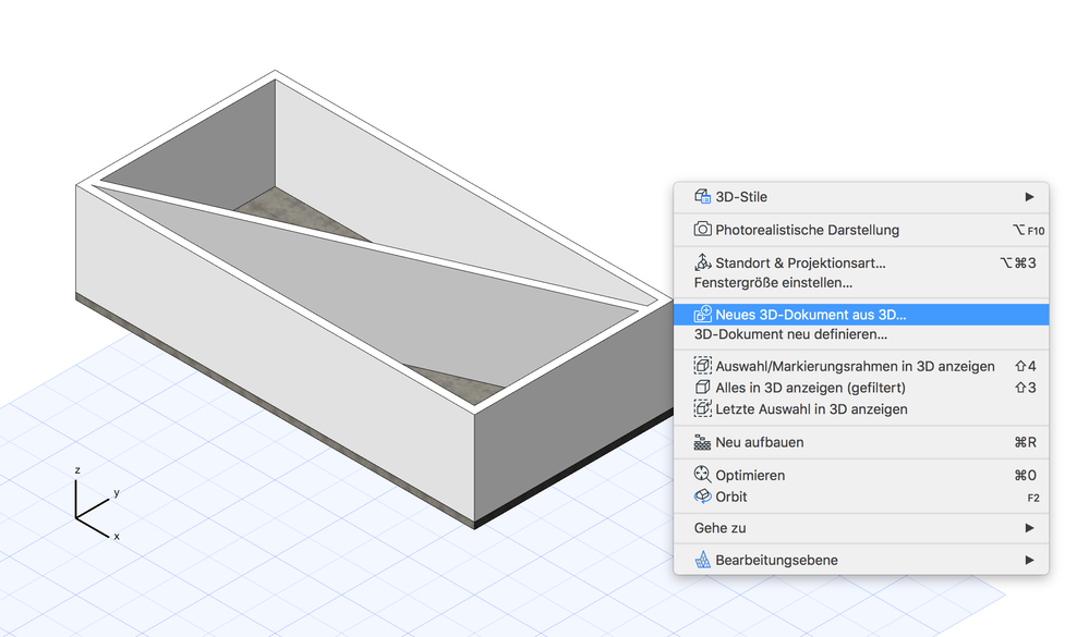

  • Erstellen Sie von jedem 3D-Ausschnitt ein 3D-Dokument

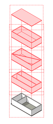

  • Legen Sie die Ausschnitte der 3D-Dokumente im Layout übereinander
  • Hier können Sie auch zusätzliche Linien einzeichnen
  • Wenn Sie zusätzliche Informationen oder Etiketten in die einzelnen Zeichnungen einfügen möchten, können Sie das komplette Layout auch immer als Transparentpause anzeigen lassen

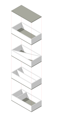

  • Die fertige Explosionszeichnung
  • Der wesentliche Vorteil bei dieser Arbeitsweise liegt darin, dass Sie die Zeichnungen aktualisieren können
