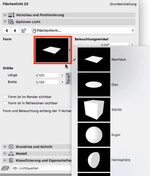

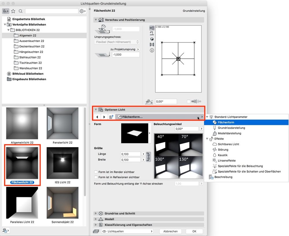

Mit der Implementierung der CineRender Engine stehen Ihnen auch neue Lichtquellen mit zusätzlichen Funktionen zur Verfügung. Eine dieser Lichtquellen ist das Flächenlicht. Bei diesem Licht können Sie unter anderem die Flächenform ändern, so dass die Lichtquelle an die verschiedensten Anforderungen angepasst werden kann.
Sie finden die Optionen in den Lichtquelleneinstellungen im Bereich Optionen Licht > Flächenform.
Dort klicken Sie bei Form auf den großen Auswahlbutton mit der weißen Symbolfläche auf schwarzem Grund, hier erhalten Sie ein Pulldown-Menü mit den möglichen Flächenformen.
