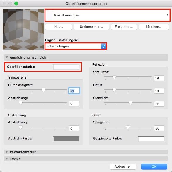

Wenn Sie die Farbe des Fensterglases in Ansichten oder Schnitten verändern möchten, können Sie dieses über die Oberflächenmaterialien anpassen.
Gehen Sie dazu in der Menueleiste auf:
Optionen > Element-Attribute > Oberflächenmaterialien.
Wählen Sie dort das verwendete Glasmaterial. (Voreingestellt für Fensterglas ist Material Glas Normalglas.) Unter Engine Einstellungen wählen Sie Interne Engine. Im Bereich Ausrichtung nach Licht finden Sie als ersten Eintrag die Oberflächenfarbe. Mit einem Doppelklick in das danebenliegende Farbfeld können Sie nun die Farbe anpassen. Diese Farbe wird dann in einer neu aufgebauten Ansicht bzw. Schnitt für das Glas verwendet.
Die Screenshots wurden in Archicad Version 22 erstellt
