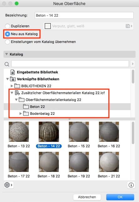

Um zusätzliche Materialbibliotheken verwenden zu können, müssen diese zuerst mit dem Bibliothekenmanager geladen werden.
Anschließend öffnen Sie die Oberflächeneinstellungen über Optionen >Element Attribute >Oberflächenmaterialien. Dort wechseln Sie bei Engine Einstellungen zu CineRender von MAXON. Klicken Sie dann auf den Button Neu...
Im folgenden Fenster wählen Sie die Option Neu aus Katalog. Gehen Sie nun im Bereich Katalog zu Ihrem neu geladenen Oberflächenkatalog und wählen dort ein passendes Material. Mit OK bestätigen die Auswahl.
Jetzt können Sie Ihren Elementen das gerade hinzugefügte Material zuweisen.
