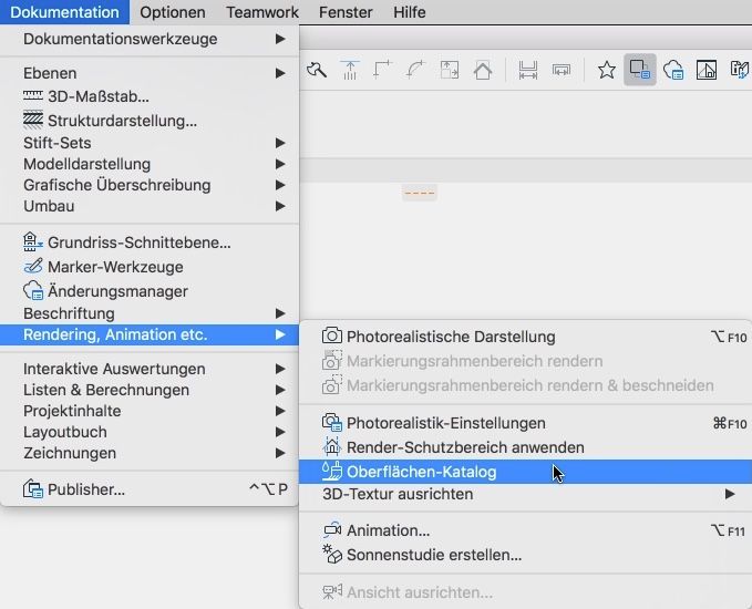

Sie haben im 3D-Fenster die Möglichkeit, den Oberflächen-Katalog aufzurufen und so die Zuweisung der Oberflächenmaterialien direkt im 3D Fenster vorzunehmen.
Gerade in der Entwurfsphase können Sie mit dem Oberflächen-Katalog  schnell verschiedene Varianten eines Gebäudes erstellen.
