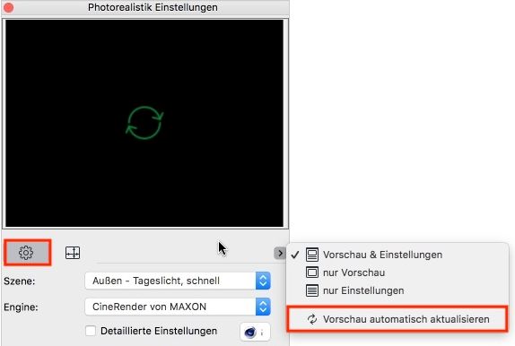

Gerade bei größeren oder komplexen Projekten kann die Berechnung der Vorschau in den Render-Einstellungen einige Zeit in Anspruch nehmen. Daher kann es sinnvoll sein, die Rendervorschau nicht bei jedem Öffnen der Photorealistik Einstellungen automatisch berechnen zu lassen.
Die Rendervorschau können Sie in den Photorealistik Einstellungen anpassen. Sie erreichen diese über Dokumentation > Rendering, Animation etc. > Photorealistik-Einstellungen. Hier haben Sie dann verschiedene Optionen zur Vorschau.
Bei Bedarf können Sie auch die gesamte Vorschau deaktivieren, um so mehr Platz für die Darstellung der detaillierten Renderparameter zu erhalten.

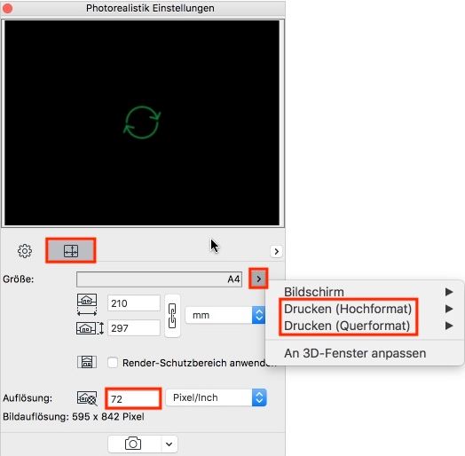

Nicht bei allen Renderbildgrößen können Sie die DPI Zahl ändern. Möchten Sie diese frei einstellen, ändern Sie die Bildschirm -Auflösungen zu den Drucken Einträgen. Dort können Sie dann die DPI Zahl frei einstellen.
