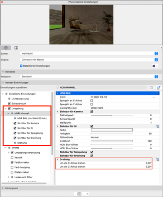

Öffnen Sie über das Menü Dokumentation > Rendering, Animation etc. die Photorealistik-Einstellungen.
  1. Wählen Sie unter Engine die Option Cineware von Maxon
  2. Unter Umgebung wählen Sie für den Himmel die Option HDRI-Himmel
  3. Unter Suchen wählen Sie sich ein geeignetes HDRI Bild aus. Wählen Sie ein Bild, was von der Helligkeit und vom Farbspektrum zur Szene passt
  4. Die Szene kann nun gerendert werden

Um in die Einstellungen für das HDRI-Bild zu gelangen, müssen Sie zuerst die Detaillierten Einstellungen öffnen.
Hier haben Sie unter Umgebung > HDRi Himmel einige Optionen: So können Sie beispielweise das HDRI-Bild drehen um so eine besser passende Stelle des Bildes sichtbar zu machen.
Außerdem können Sie die Wirkung vom HDRI-Bild auf die Reflexionen ausschalten oder das HDRI-Bild für die Kamera unsichtbar machen.
