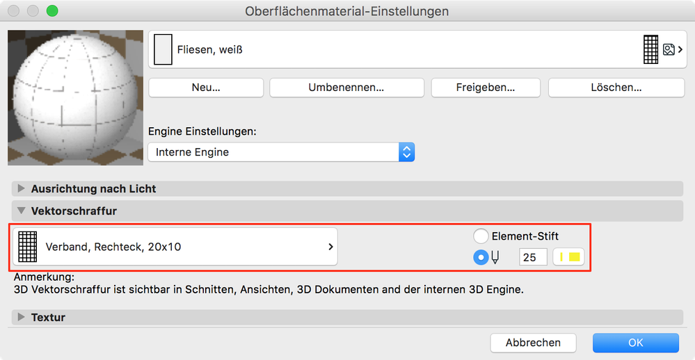

    • Öffnen Sie die Oberflächenmaterialien Optionen --> Element-Attribute --> Oberflächenmaterialien
    • Wählen Sie unter dem Paneel Vektorschraffur eine eigene Element-Stift-Farbe

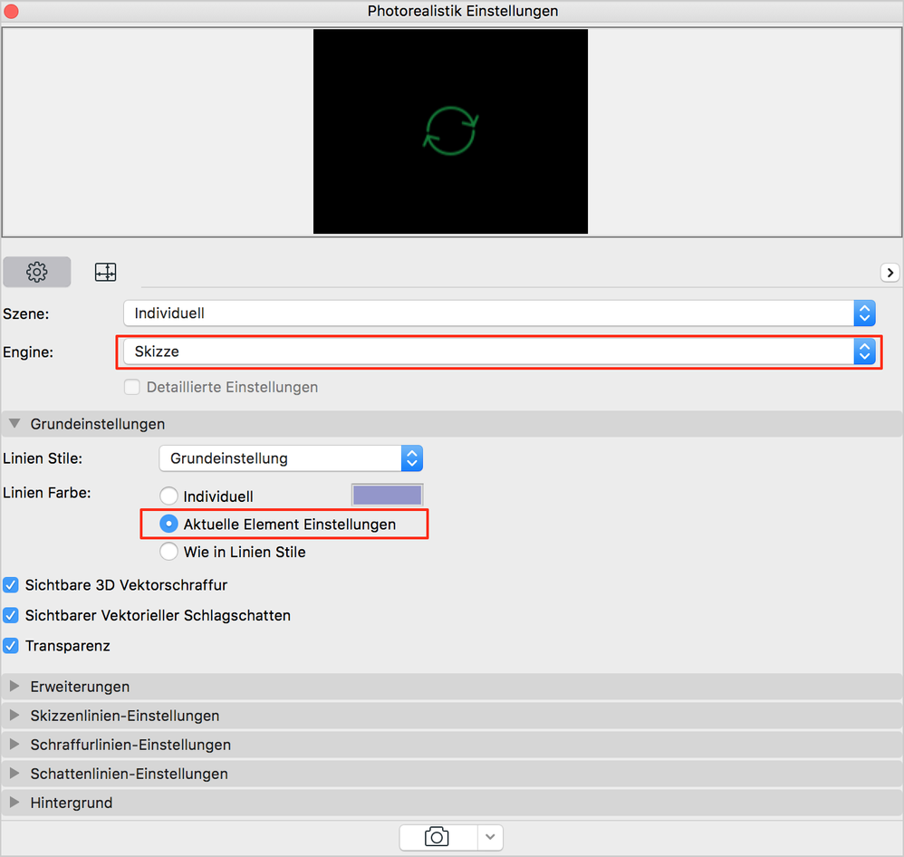

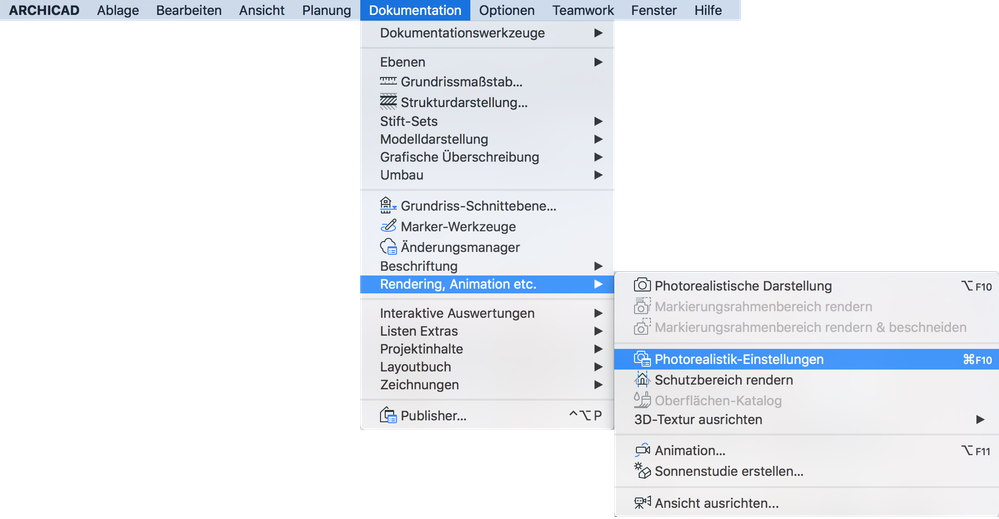

    • Gehen Sie in die Photorealistik Einstellungen
    • Wechseln Sie die Rendering-Engine auf Skizze
    • Unter Grundeinstellungen gehen Sie auf Aktuelle Element Einstellungen
    • Mit diesen Einstellungen können Sie das Rendering ausführen.
