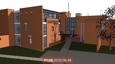

Wenn Sie mit Archicad Sonnenstudien erstellen, können Sie sich ab der Version Archicad 23 einen Zeitstempel in der Sonnenstudie anzeigen lassen. Gerade beim Vergleich verschiedener Sonnenstudien ist ein Zeitstempel hilfreich, da Sie jederzeit über das Datum und Uhrzeit des Sonnenstandes informiert sind.

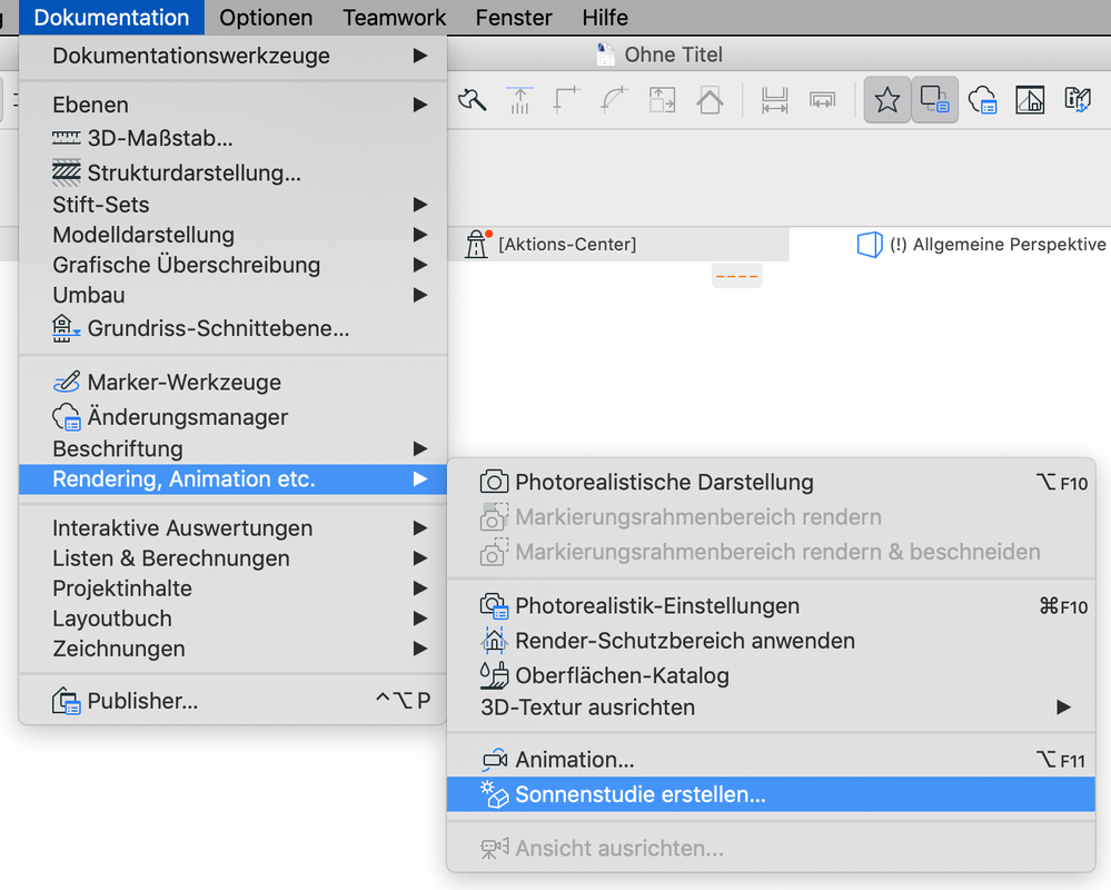

Wo finde ich diesen Befehl?Öffnen Sie die Einstellungen der Sonnenstudie über das Menü Dokumentation > Rendering, Animation etc. > Sonnenstudie erstellen ...

Der Zeitstempel wird auf der Sonnenstudie entsprechend Ihren Einstellungen angezeigt.
